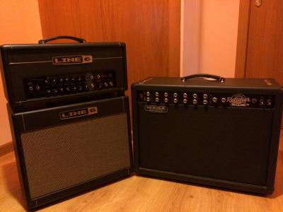

Buenas, yo también me he comprado este ampli en formato cabezal y pantalla, decir que lo mejor que tiene es la versatilidad, en cada uno de los 4 modos cambia mucho el sonido y te da bastantes posibilidades, también tengo un single rectifier y he probado a ver como suena por la pantalla del mesa y gana bastante, el sonido coge cuerpo y bueno comparando el sonido que emula el mesa vs mesa autentico pues se parece pero no es lo mismo.
Un saludo.
