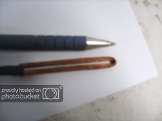

La bobina la veo demasiado grande sobre todo en los laterales, se nota que no has apretado con algo como palitos, pinzas etc. por los laterales, te comento que la bobina debe de medir unos 2x2 mm. y como maximo 2.5x2.5 mm. y segun veo la tuya tiene como minimo 4mm. de ancho, fijate en esta que el cobre casi ni se ve de lo comprimido que está
para hacerlo así yo la comprimo con unas maderas y los sargentos hasta que expulsa casi todo el epoxi calentandola con un secador.
Fijate en esta otra comparada con un boligrafo, como está el hilo de comprimido

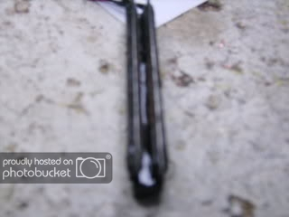

Y otra mas, ésta es doble es decir lleva dos bobinas de unos 14 ohmios cada una y si te fijas un lateral de la tuya es mas grande que las dos bobinas juntas.
Esta ultima está hecha en dos laminas de segueta pequeña una bobina en cada lamina y por debajo un iman de 4x4 mm. y cada polo va a una bobina( en las primeras paginas está el esquema de como estan construidas y conectadas)
En fin tienes que practicar un poco y buscarte un sistema con el que presionar ó comprimir el hilo, fijate que yo cuando las hago algunas se me rompen por la presion que les hago entre las maderas y los sargentos, pero es la unica forma de hacerla totalmente compacta.
