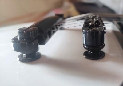

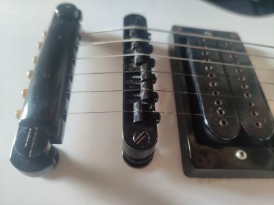

Hola, tengo una LTD EC-256, y estoy tratando de quintar las cuerdas y, la 6ª, 5ª y 4ª las he quintado perfectamente. La 3ª casi, casi. Pero en la 2ª y en la 1ª es imposible. En el traste 12 la nota que dan es más grave. Las selletas (la 3, la 2 y la 1) han llegado al tope, y la nota está muy alejada de la correcta. Lo curioso es que el armónico sí da la nota correcta. Las cuerdas son las Malmsteen Signature (.008, .011, .014, .022, .032, .046). Dudo que este sea el problema, porque la última vez que la llevé al luthier, me puso unas más delgadas aún (las de Billy Gibbons, que quería probarlas) y estaban perfectamente quintadas.
Las cuerdas ya están para cambiarlas, pero es la primera vez que hago un quintaje y quería practicar con las viejas antes de cambiarlas. He visto varios hilos y en ninguno he encontrado solución. ¿Creéis que cuando les ponga las nuevas, si antes sitúo las selletas de la forma estándar en que suelen verse normalmente dispuestas, desaparecerá el problema? ¿O me aconsejáis que la lleve a un luthier y así ya me pone él las cuerdas y no me arriesgo a echar a perder este paquete nuevo si sale mal?

Son las cuerdas viejas. Suele pasar que las tres primeras no quinten bien cunado están muy usadas. Quintar una guitarra no tiene ningún misterio a poco mañoso que uno sea, yo no gastaría la pasta en un luthier por eso pues creo que es problema de las cuerdas al 99%

Se quinta con cuerdas nuevas. Las cuerdas usadas están deformadas y mienten las notas.
