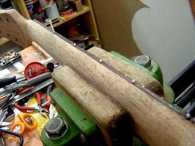

Y he empezado otra faenica (se que no es el método más adecuado pero es efectivo)
Uploaded with ImageShack.us
Los trastesya venian curvados y encajaban bastante bien, solo hacia falta un poco de presión y una gotita de cianocrilato...

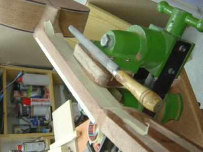

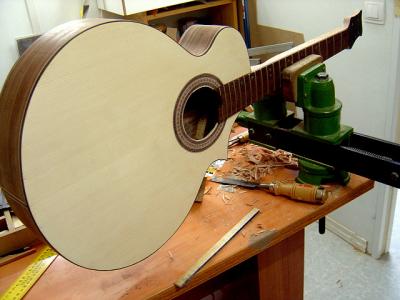

Y he empezado a hacerle la curvatura al mástil, el problema es que no tengo bastrén y he preguntado en tres ferreterias de aquí y lo minimo que me han contestado es que: "a que le llamas tú bastrén" :encendido: :agresivo: :encendido:
Me estoy viendo con la escofina flipándolo en colores :calor: :descargando: :lesionado: :descargando: :calor:

con la escofina hombre, pasa del bastrén... dándole pasadas longitudinales se hace hasta más rápido, si la escofina es buena, claro...
mola cómo te está quedando... qué ganas tengo de que le pegues las alas pa verla al completo...

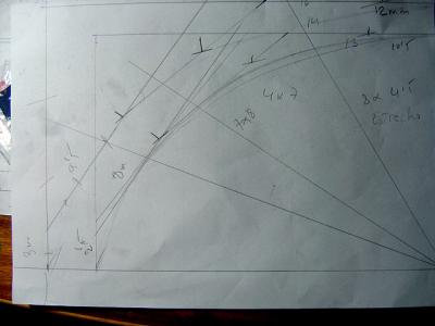

Me permites un consejo?
No sé si llega tarde.
Cuando se hace un mástil con escofina es muy facil dejar bultos e imperfecciones. hay un método a bbase de lineas rectas y chaflanes que nos asegura que nos acerquemos a la perfección.
Mira la foto, eso es el desarrollo geométrico de la curvatura del último mástil que se está contruyendo en mi taller.
No se ve muy claro porque el matil ya está terminado, pero básicamente son dos rectangulos a escala con el grosor y la mitad de la anchura en el traste 1 y el grosor y la mitad de la anchura en el traste 14.
dentro de ellos ce circunscribe la curva que queramos para nuestro mastil y a bases de "chaflanes" paralelos y tangentes, vamos tomando las medidas que marcamos en el rectangulo del mastil.
lo primero es conseguir un mastil trapezoidal que tenga el grosor que queramos en el traste 1 y 14... y unimos esos puntos haciendo el mastil con el grosor en su linea central pero ya digo que compeltamente trapezoydal (aristas cuadradas a 90 º)
Fijandonos en el dibujo, tomamos medidas en las caras del mastil, Entonces hacemos lineas rectas de un punto a otro... limamos hasta conseguir un mastil poligonal, simétrico y recto.
Luego se subdividen los chaflanes haciendo la regla 1/3 1/2 y vamos quitando esas aristas, con lo cual lo tenemos mas poligonal y con mas chaflanes. por último de "matan" las aristas con la lima y se termina con la tipica cinta de lija haciendo el vaivén.
Cuando tenemos el "fuste" ya redondeado definitivo, entonces ta´´amos la parte que nos queda haciendo el cuello que une la pala y la curvita hacia el tacón.
Espero haberme explicado.
elderico
por el 05/08/2011
Ostras Frasco, me has dejao con el culo torcio :D
Me parece que ese método garantiza resultados...
Me ha quedado bastante claro, y lo voy a intentar asi.
Mil gracias :bien:
PD. me encantan tus consejos, tu no te cortes.

Compañero:
hay mil métodos para conseguir resultados... cada cual los adapta a sus habilidades y los pone a punto dependiendo de las herramientas que tenga a mano.
En las fotos salen dos mástiles distintos, uno de una flamenca que ya se está barnizando y el otro de un bouzouky irlandes que diseñó un luthier francés y al cual le he pedido poder modificar para adaptarlo al tiro de una guitarra. Ese se está construyendo ahora mismo en mi taller pero de manos de "frasquito" que es como nos llama cariñosamente mi mujer a mi y a mi aprendiz Fran, dice que somos "frasco y frasquito" jejejeje.
