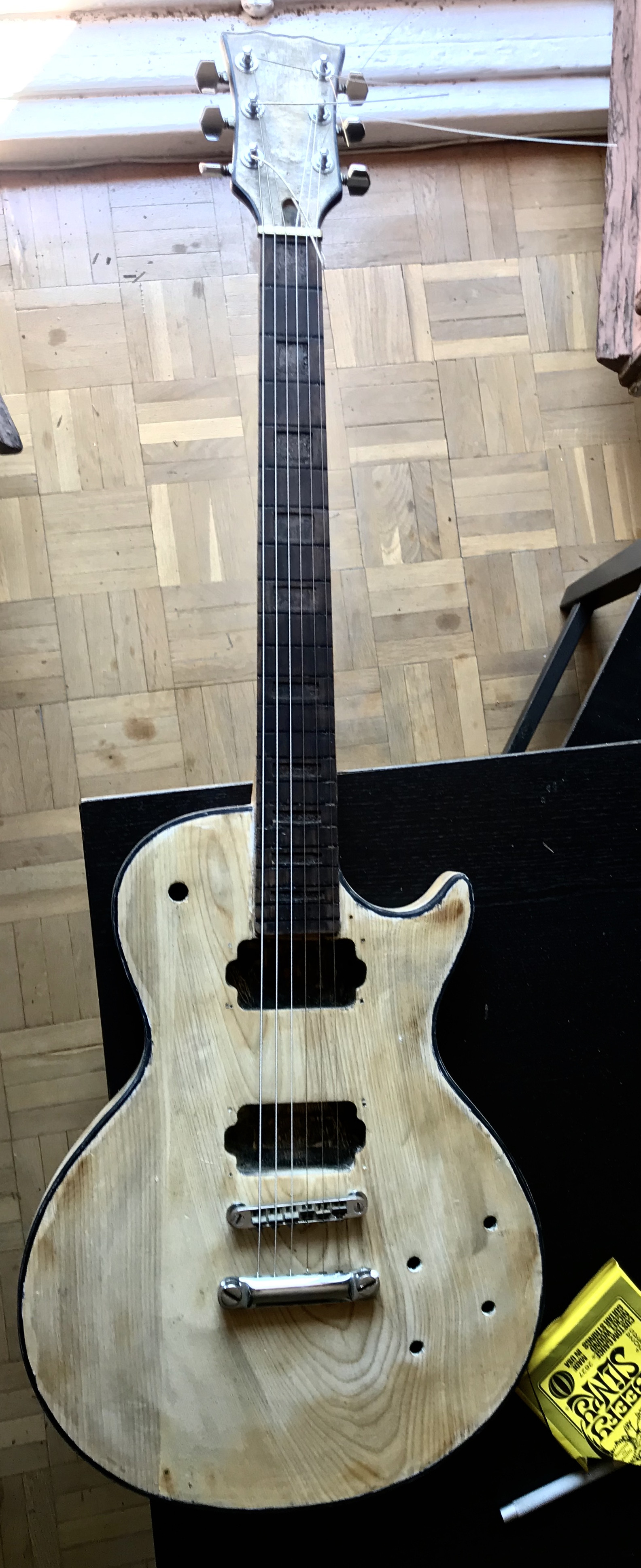

Me costaba mucho seguir adelante sin saber si el alma estaba rota o no, así que me he liado, le he puesto el clavijero, el cordal y el puente... y sí que reacciona.
Lo que sí, que me he fijado que al apretar el alma se queda ligeramente escorada así que supongo que el canal estará hecho tirando a regular y con los años se debe haber astillado. Imagino que habrá algún trozo de madera correteando por el canal cuando meneo la guitarra.
Pero bueno, me veía añadiendo a “mi primera actividad” desencolar un diapasón, que sinceramente, no me apetecía nada.

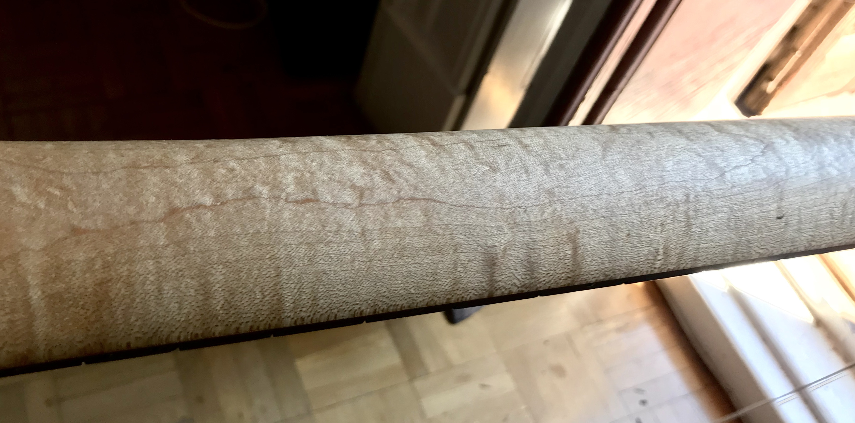

Por cierto, por si os encontráis una por ahí. La pala la han hecho con dos trozos a lo cutre, pero el mástil es arce con una veta muy bonita:
Ya me diréis qué oscuros sentimientos les llevaron a ponerle un kilómetro de pintura negra encima...

Bueno, entre las chapucillas que tenía, las que le habían hecho (ya habían intentado quitar el binding y le faltaban trozos de manera al canal) y mi disponibilidad de espacio y herramienta, la cosa quedará... casera probablemente.
Pero cariño todo, eso sí.
Ya os contaré qué tal acaba el tema. Gracias por pasarte.

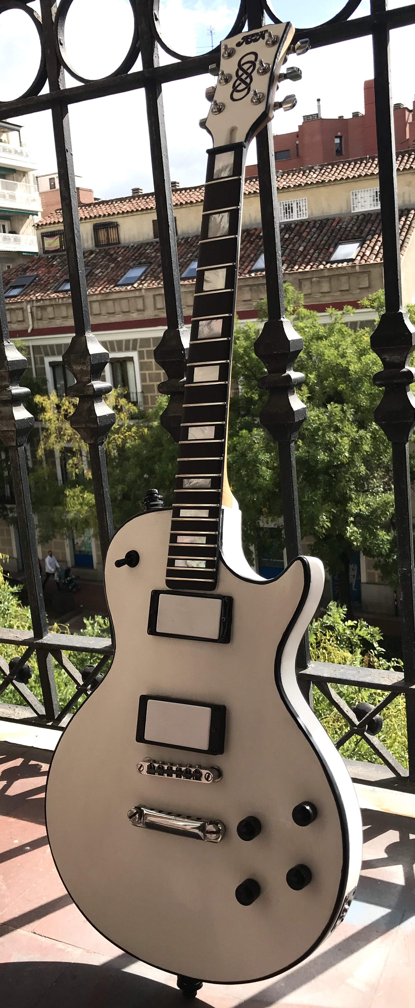

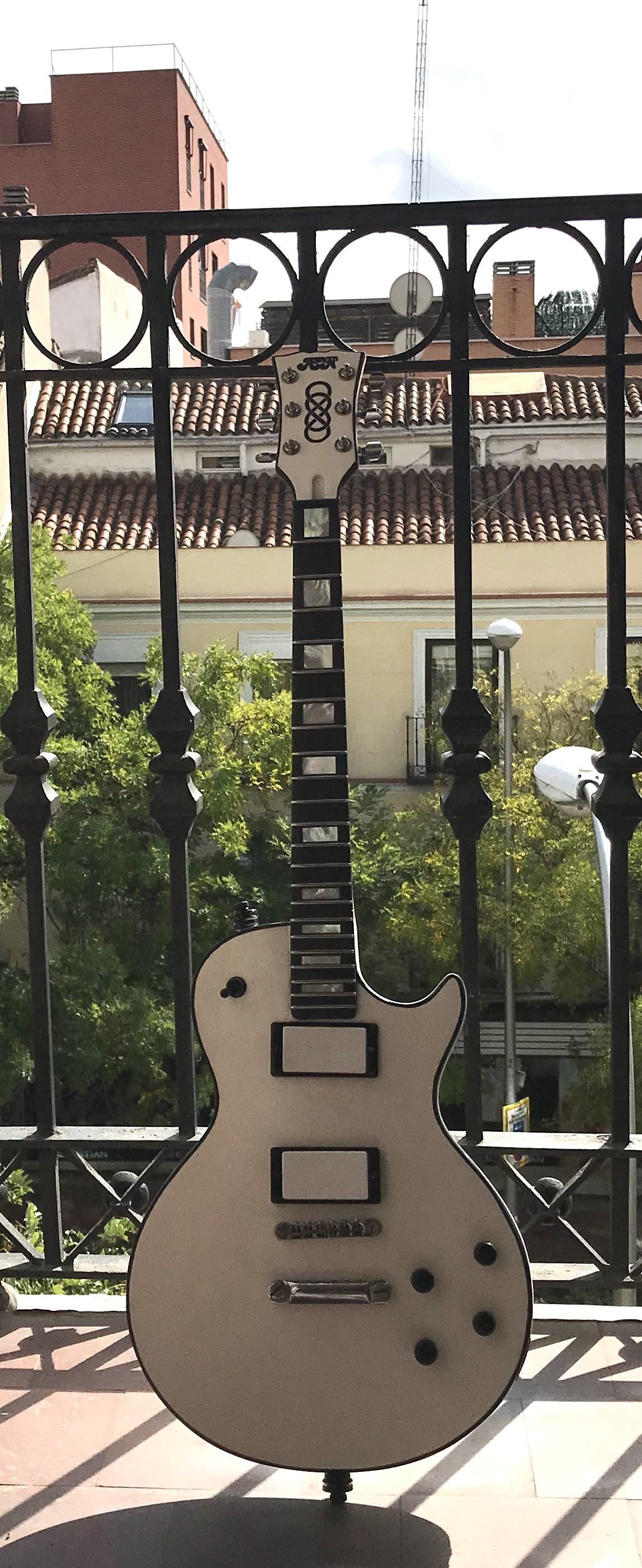

Pues al final la he dejado así:
Hay muchas cagadas. Algunas por construcción (el hueco de la pastilla de arriba no está recto, antes con el negro sobre negro no se notaba tanto, por ejemplo) y otras porque era la primera vez que hacía yo muchas cosas.
Con ésta guitarra, de pocos euros me he atrevido a hacer muchas cosas que con cualquiera de las otras nunca me habría atrevido. Fundamentalmente:
- Sustituir una trozo pequeño de la parte inferior. La habían dado una hostia tan grande en el borde (7x7 mas o menos con una profundidad de unos 4 cm) que la madera estaba destrozada. Aparte como la deben haber dejado a la intemperie y no tenia más que el tapaporos la madera se deshacía
- Cambiar el binding. Si lo volviese a hacer ahora, lo haría con mucha más paciencia y reharía el canal entero. También, estaba en muy mal estado y además no era nada regular (con una diferencia de hasta 1,5 cm en algunas partes... nada que haciendo a ojo quede bien)
- Retrastear. Un desafío guapo porque el mástil no se pone derecho del todo ni pidiéndolo por favor.
- Cambiar los inlays: Eran de plastiquete y además de faltar un par, estaban hundidos.
La verdad, muchas cosas si las volviese a hacer, quiero pensar que las haría mejor, pero me lo he pasado muy bien.
La guitarra no suena a Les Paul, pero tiene bastante resonancia y un sonido muy particular. Cuando acabe de ajustar e instale la electrónica os dejo un audio.

Donde digo 1,5cm quiero decir 1,5mm.
Tan mala hecha no estaba... :russian_roulette:
Luisito Baneado
por el 20/10/2018
Tranquilo se entendia.
Oye pues queda chula al final.
A ver como suena esperando ese audio prometido :)
