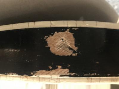

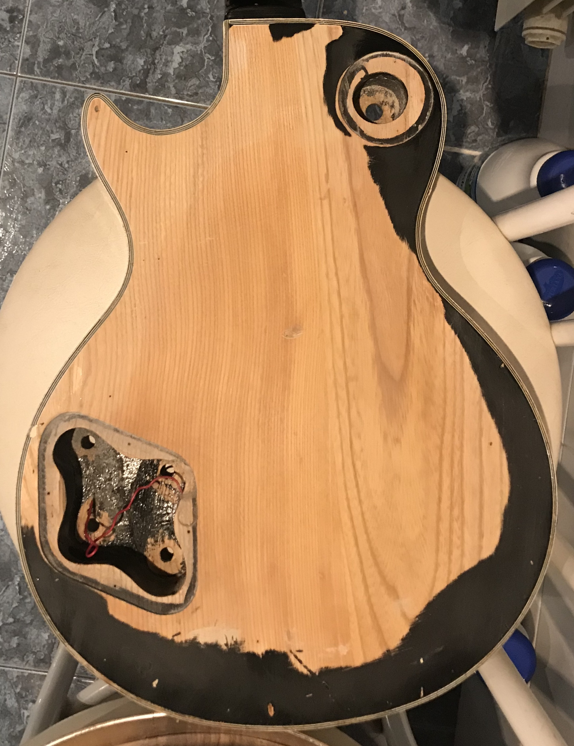

He empezado a lijar pintura y ésto es lo que me encuentro:
Mirando los huecos de la electrónica no parece contrachapado (aunque veo alguna cosa muy rara) y aunque creo que tengo claro qué madera es, me surgen dudas y he decidido preguntar a los expertos.
Por lo pronto, traía unas OEM de DiMarzio, así que nada mal teniendo en cuenta lo que me ha costado y me estoy empezando a ilusionar con el bicho (si es que son salvables algunas cosas que me estoy encontrando).
¿Qué opináis?

Compa, si es antigua es posible que tenga caoba y este chapada en ambas caras de arce.
Si te fijas es una Custom, con el binding por abajo además de por arriba, es como se hacian las Gibson custom y estos japos solian copiar eso.
Dependiendo de la epoca será mejor caoba o peor, si pesa poco es de la buena.
Pero puede que no, aunque ya digo es muy probable.
¿Que marca es? A ver si asi... porque solo con esa foto...

Mucho no pesa, la verdad, aunque no estoy seguro de eso (que ya me gustaría creerme a mi. Tengo que quitar mucha pintura aún, pero diría que es un sándwich de arce con arce, no sé yo si será posible eso. Aunque me extraña porque entonces pesaría un quintal.
No sé, subiré una foto cuando haya quitar algo más de pintura en los laterales (el fin de semana o así).
Está completamente destrozada, tiene golpes has debajo de las pastillas y me parece que la han querido “operar” varias veces, pero tampoco busco un guitarrón. Siempre he querido aprender a hacer nivelados de trastes y cosas así y me da miedo hacerlo en las “mías” así que lo veo como una oportunidad para aprender con gaseosa (ya veremos si no la destrozo).

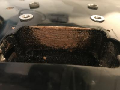

Abajo me encuentro esto (el socavón venía con la guitarra ya, a mi no me ha dado tiempo a romperla)
No me tiene pinta de caoba...
Ah, es una Aspen de los 70. Al parecer la vendían como una versión un poco más pro que las Hondo (supongo que por el mástil encolado).
De momento lo que más miedo me da es que cuando la pongo bocabajo se oye un ruido de algo moviéndose por el canal del alma. Como parece que el alma reacciona, no se si será algo de madera suelto o que se le ha roto el alma. En ése segundo caso o la uso de posavasos o experimento el proceso de quitar el diapasón :shock:

Le he dado un poquillo con la lija en la pastilla del puente y veo ésta beta (no me fío del color)

Yo con la foto no veo si es rojiza, la luz puede engañar
Lo del alma no debería sonar, tiene holgura o algo pasa, si actúa sobre la curvatura no creo que este rota

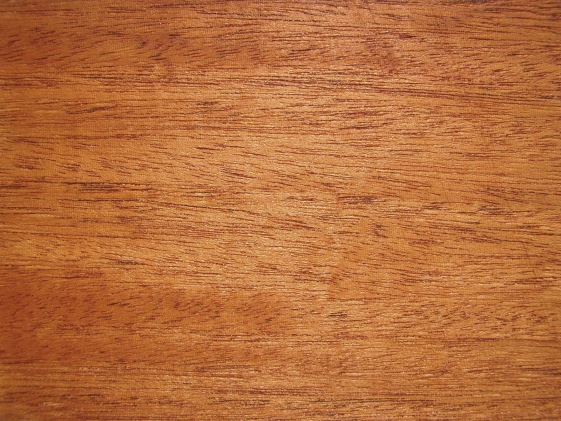

Esta foto si es el tono rojizo de la caoba, ya digo, si es de esa época es mas que probable, en aquella época no había restricciones y era barata.
La chapa es arce, pero es eso, una replica de una custom.

Y que creo que la imprimaron entera con un primer gris y hasta lijar bien no se le ve bien el color. No he visto mucha caoba pero dudo por la forma de la beta. No os hago perder el tiempo, cuando tengo algo más decente que mostrar os mando más fotos.
Yo diría que actúa el alma, aunque hice una prueba rápida ayer por la noche, cuando me llegó y no estoy seguro. Desde luego si está rota, es una putada... pero bueno, para lo que me he gastado me puedo permitir hacer experimentos (he visto un par de vídeos de cómo desencolar un diapasón).
Por abajo, en el desconchó, parece del mismo color que la tapa trasera, eso me hace dudar también.
