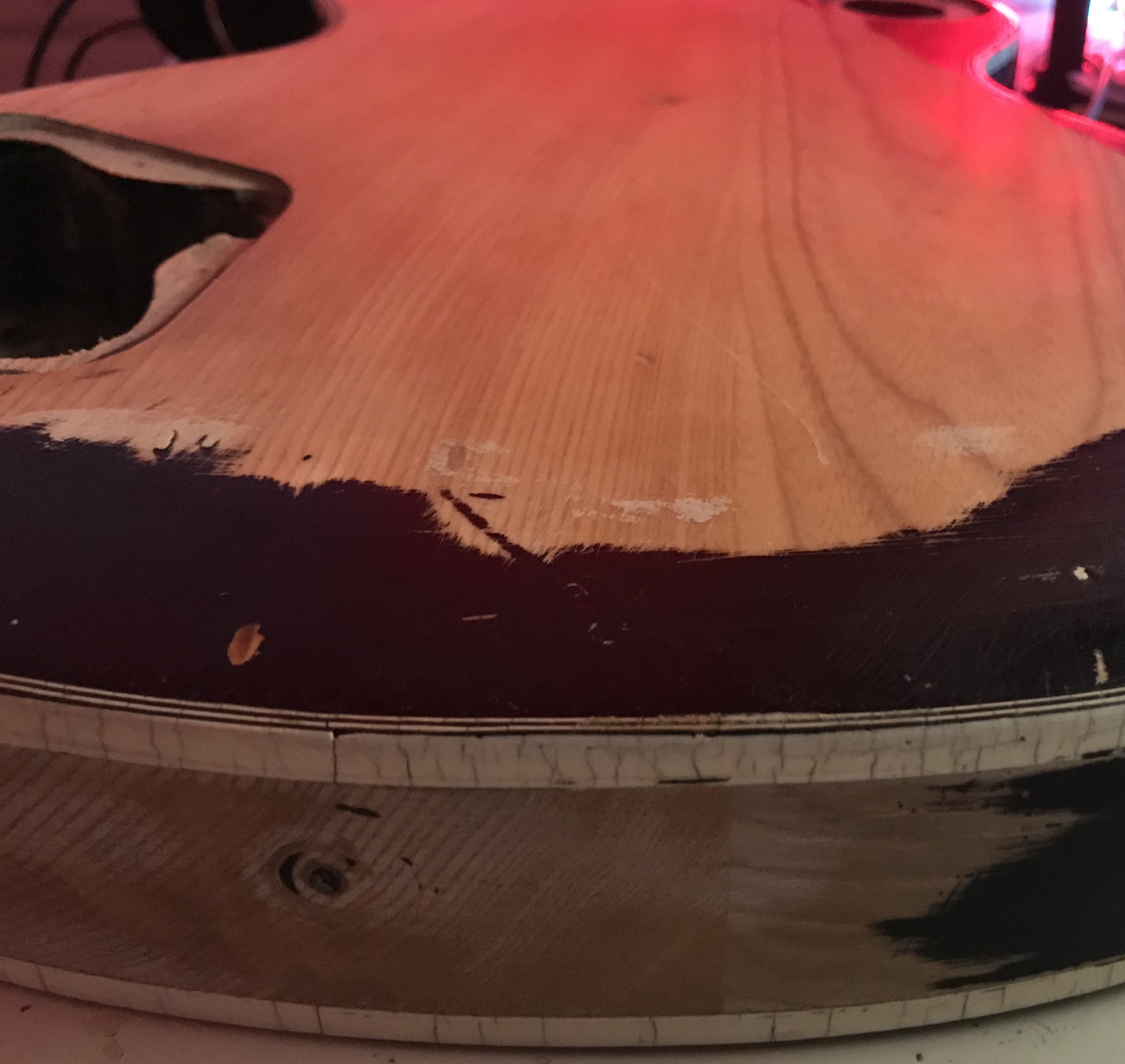

Sobre las maderas, para que llevabais razón, compañeros, pero con un matiz. Os enseño.
Como os decía, el acabado es finito. Me he escapado un ratito (un cigarro) de mis quehaceres vespertinos hogareños y no le habré ni diez minutos para retirar la mayor parte de la pintura del arco inferior de la guitarra. Está genial, porque la verdad es que me permite comerme poco material. Mientras lo he hecho, he tenido la misma sensación.
Pensad que soy aprendiz muy amateur y cada cosita para mi es una cosa nueva, pero mientras lijaba pensaba lo mismo que cuando estuve lijando la telecaster que me monté por piezas... joder, es dura la madera de cojones, le doy con la lija y ni se entera (es que para hablar conmigo mismo soy muy malhablado).

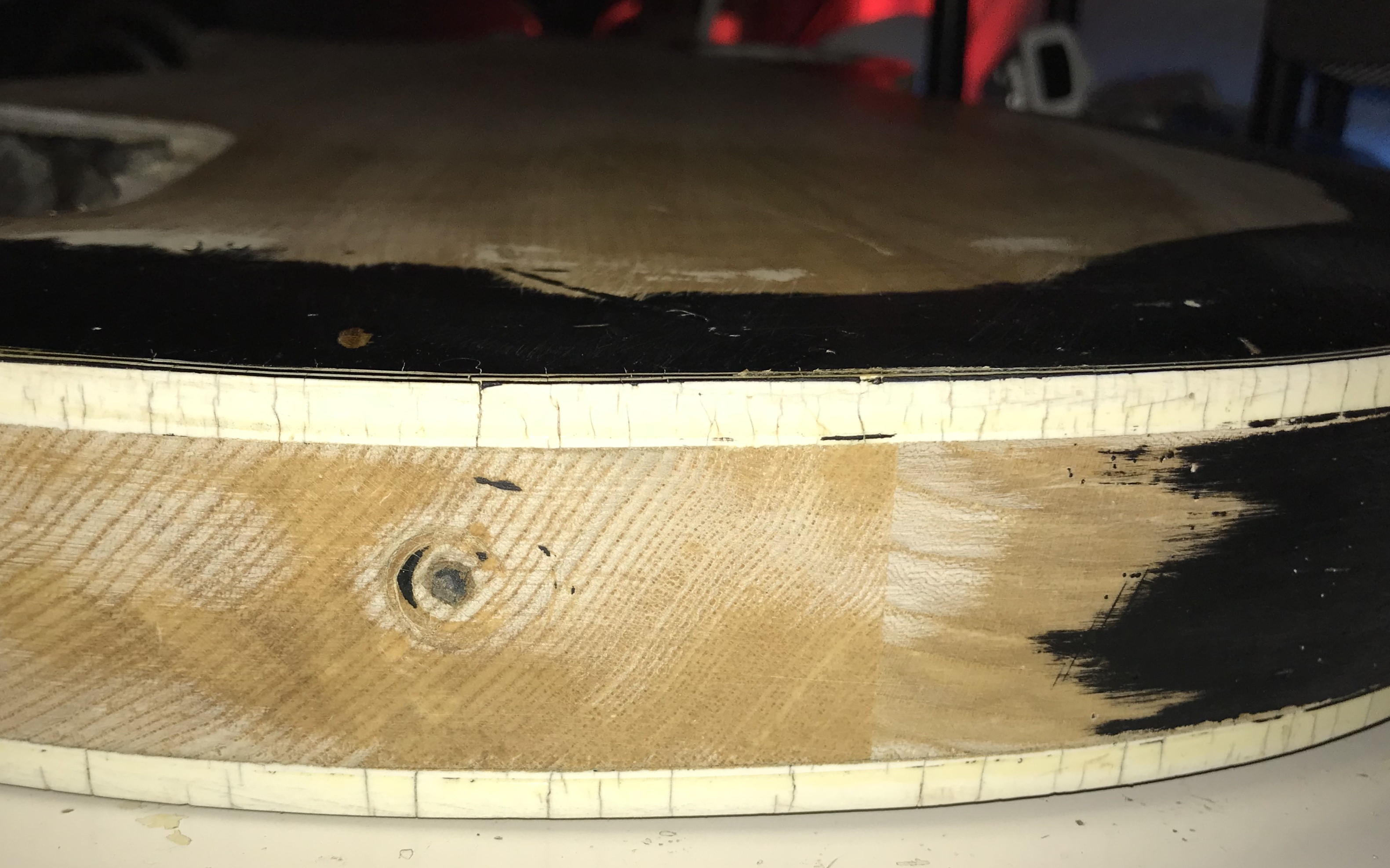

Fotillo del culo de la guitarra con un buen flashazo, que me la he traído a la habitación donde curro y no tengo ni luz directa ni luz natural a ésta hora:
Poca pinta de caoba... pero me fijo y es que sigue la forma la veta de la madera (que lo estaba escribiendo con b) de la tapa trasera:
Parece que quisieron imitar una Les Paul Custom, pero lo hicieron a lo ñapa... y sin usar siquiera las mismas maderas (que alguien me corrija si me equivoco), pero mi impresión es que encolaron dos piezas de arce (está por ver si por arriba también o es, efectivamente un sandwich que me huelo que si por la veta que veo en los huecos de las pastillas) y les pusieron bindings por arriba y por abajo para imitar a una Custom :jajajaja:
Imagino que los amantes de las Les Paul pierden el interés aquí automáticamente. Yo no estoy buscando una LP, así que la verdad, para mi la hace más interesante, si tiene todo el cuerpo de arce, ¿cómo sonará esto si consigo dejarlo bien?, ¿cómo se llevará con las pastillas DiMarzio que traía?
Ya os digo, me estoy ilusionando. Si éste proyecto tuviese objetivo económico, lo dejaba aquí, sospecho que ésta guitarra tienen un valor económico nulo. Una copia de LP que es copia sólo en la forma, pero la verdad me parece cada vez más interesante.

Yo por las fotos me parece bastante evidente que se trata de madera maciza, sin chapas, se vé bien por ejemplo en la zona del hueco de la electrónica, la veta de la madera de la tapa continúa en el rebaje para la tapa de la electrónica, cuando normalmente las chapas que pondrían para tapar la caoba suelen tener un grosor de 0.5mm-1mm, y ese rebaje será de 2.5-3mm. Por otro lado, no es normal que pusiesen una tapa para embellecer una madera y luego la pintasen en un color sólido, para eso no le pones la chapa, no?
También se ve claro en la zona que has lijado en el hueco de la pastilla, la veta llega hasta la tapa y baja profundo.
En cuanto a la madera, podría ser aliso, o pino, o incluso fresno...o alguna variedad parecida o familia de estos...se verá bien cuando esté bien lijada y puedas ver cómo es el grano de la madera, porque estas 3 maderas se parecen visualmente pero luego tienen un poro, texturas y características muy diferentes entre sí.
Esta sería de aliso: https://www.aceguitarparts.aceguitars.com.au/telecustom.html
Esta de pino: https://i.ebayimg.com/images/g/RZ4AAOSw-RFag2wp/s-l1600.jpg
Esta de fresno: https://cdn3.bigcommerce.com/s-5gpf9/products/51501/images/167922/%2524_57__57812.1474384992.1024.768.JPG?c=2
Pero vamos, ya que sea sólida, encolada y antigua...mola :) felicidades porque seguramente te haya costao mucho menos de lo que vale, y en estas guitis siempre te la juegas un poco.
Ah, lo del alma es muy probable que sea la propia varilla del alma, si es un alma de doble acción tendrás que darle tensión en alguno de los sentidos, para que la varilla no esté suelta y deje de vibrar, pero eso lo deberías ver ya cuando la vayas a ajustar...
Suerte con la guiti, tienes una buena por delante, mucho ánimo y disfrútalo!

#16 ¡Mil gracias por pasarte!
Jo, todavía no he empezado y ya estoy aprendiendo un montón de cosas. Tienes razón, sin duda la veta tiene ése aspecto y efectivamente, con lo que se ve yo no soy capaz de distinguir entre las tres, no sabría decir mirando las fotos qué tengo aquí entre las manos.

Sobre lo que preguntas del resultado debido a la madera eso no lo sabras hasta que este sonando.
Pero puede ser buen resultado. Por logica si es arce tendria que ser maa brillante que la caoba. Pero ya se vera.
Yo tengo una Polaris de esa epoca que la llevo mucho a lis ensayos por ser ligera (suelo ir en metro) y no suena nada mal.
Tengo otra Custom de la misma epoca y esa si que lleva dos chapas de arce por ambas caras y dos tablones de caoba ligera en el centro. Pero no empalmadis normal sino superpuestos en sandwich. Tambien es una custom negra. Es mi Les Paul favorita y tras tenerla desde 1986 y ya era de segundamano, he ido vendiendo otras Les Paul de todas las marcas que podais imaginar incluida una Gibson Les paul Standar o alguna Edwards mas recientemente por que me sigue gustando mas esta.

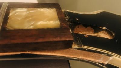

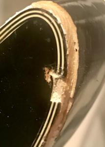

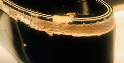

Bueno, en lo que llega el fin de semana y no, voy resolviendo algunas dudas como el misterioso caso del color bajo el binding.
En algunos puntos tanto por delante como por detrás, a la altura del binding se ve que el anterior dueño se dijo: “Ésto lo quito yo” y me sospecho que lo intentó con algún tipo de cuchilla.
Bajo esos boquetes, el color que salía parecía ser la propia madera y... efectivamente el binding es únicamente lateral, lo que hay en las tapas es dibujado.
La verdad, podía haber parado antes del quinto boquete, porque se ha llevado unos buenos cachos de madera.
Tiene pinta que ni tapa ni ná de ná troncho de madera de arriba a abajo.
Le he dado un poquillo con una cuchilla de precisión y lo voy a pasar muy mal.
Entre lo viejo que es y los golpes que tiene, es imposible de despegar, en cuanto levantas un milímetro se desintegra.
Lo que yo suponía... diversión a raudales voy a tener

Eeeeeeeeeeeerrrroooooooooioorrrrrrrr.
Mirando mi propia foto, le he rascado con la uña y salta la parte de arriba.
Lo que pasa es que se desintegra el muy asqueroso.
Ni idea tengo de cómo voy a sacar ésto, la verdad

Es un trabajo chungo.
Lo suyo seria poner un binding nuevo.

#22 Muy de acuerdo, de momento la cosa es a ver cómo consigo quitarle el viejo... no habrá ni un par de centímetros sin el binding agrietado :bebemucho:

Ese material deberia disolverse en acetona.
