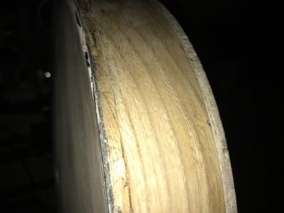

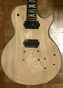

Bueno, aún estoy quitando algunos de los kilómetros de tapaporos que llevaba y para el binding le haré caso al Rubio y me comprare algo de herramienta, porque está fundido con la fibra de la madera el muy asqueroso, pero lo que habla debajo de la pintura era ésto.
El cuerpo son dos piezas encoladas, alguna pista del tipo de madera. Mirando fotos no se distinguir entre varios tipos, la verdad. Lijando un poco sobre madera, es muy clara, amarillenta casi clarita. Tiene un montón de fibra por lo que veo en los laterales y es fácilmente astillable (aunque éso se lo achacó al estado). Al lijar, ni idea del olor, de momento sólo tengo metido en la nariz el olor plasticoso del tapaporos.
Yo voto por fresno comparando con fotos, pero no tengo mucha idea, así que cualquier comentario se agradece.

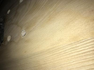

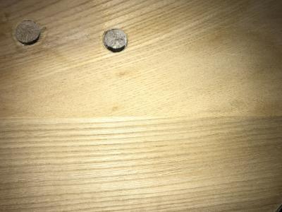

Yo también votaría por el fresno...puedes sacar alguna foto de cerca, que se vea el grano que tiene la madera?
NiLace
por el 03/08/2018
Ahí van.
Puedo hacer poco con la luz que tengo pero a ver si es suficiente.
Mil gracias
Moreno Guitars
por el 03/08/2018
yep, pues sí, yo apostaría por fresno casi seguro :)
NiLace
por el 03/08/2018
Si, eso parece, desde luego.
Muchas gracias por la ayuda. A ver si consigo echarla a andar con paciencia :preocupado:

danisauc
por el 04/08/2018
Sen, fresno japones de ese. Diría yo.
NiLace
por el 04/08/2018
#35 Ni idea tenia de que existía el Sen.
Pues tendría mucho sentido, si.
