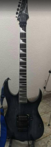

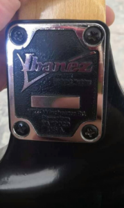

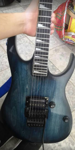

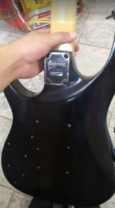

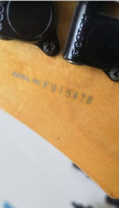

Me encontre a un tipo que actualmente dice estar vendiendo una ibanez 760 custom usa del 89 por unos 800 euros, el problema es ese que no encuentro nada en los catalogos de ibanez de la serie custom que se hizo por los 90s, especificamente de este modelo una 760 segun el, el numero de serie menciona que es del 89 o 1999 pero el serial creo deberia decir LA****** (Los angeles california) seguido de los numeros, pero este empieza por F****** (que es para japon) , creen que la guitarra sea original? pregunte en ibanez pero no contestan por lo que la fuente mas confiable q ueda descartada, por lo que se creo que esta seria una mandada a hacer pero no estoy nada seguro aparte creo que de la parte del headstock se quiere partir

Según esta web hay algunas USA Custom que tenían mástiles japoneses.
https://ibanez.fandom.com/wiki/USA_Custom_series

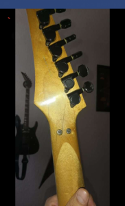

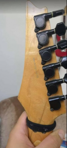

Mis conocimientos son casi nulos respecto a esas series USA, así que no voy a opinar sobre la autenticidad, lo que sí veo es un par de grietas con muy mala pinta en la unión de la pala.

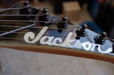

Pero cómo han colocado las cuerdas así? No lo había visto en mi vida! Fijaros en la tercera y la cuarta.
Las grietas tampoco dan mucha confianza.
Pero tampoco te puedo decir si es una custom o no, si es buena o mala. Hay un hilo que se llama Comunidad Ibanez, a ver si te pueden ayudar ahí.

#3 las cuerdas así las monto yo en todas las guitarras con Floyd, queda mucho más limpio.

No lo había visto jamás. Yo siempre quito la bolita. Gracias por la aclaración. A qué te refieres con que queda más limpio?

Yo también las coloco del revés, aunque dejando un poco de cuerda libre, se ahorra tiempo y no tienes el riesgo de clavarte el sobrante en un ojo al cambiar cuerdas

Esas grietas detrás no dan buena espina, creo que debería mostrar una fotografía en condiciones de esa zona.

Buenas!, por si sirve de algo, yo tampoco quito el perrillo (bolita) de las cuerdas, las monto al revés siempre que sea Floyd Rose. Un saludo!!

#5 me refiero a que dejando la bola en el clavijero no se va a enganchar nunca el sobrante ni en el terciopelo del estuche, ni en ropa, ni en nada donde el final de una cuerda pueda enchancharse.

Pongo una foto de la grieta parece que solo se corrio para arriba
