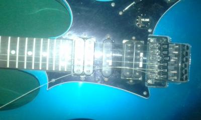

Como estan?.

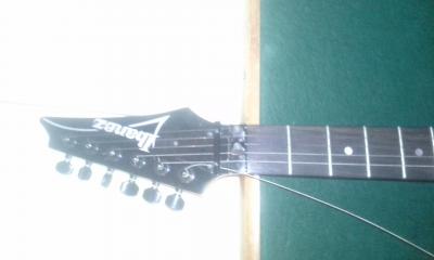

Tengo una IBANEZ Japonesa supuestamente del 93' (F304030).
Tengo una duda, ya que nose si es una RG 550, o una RG 770, pues lo que me confunde es el "Inaly", ya que son Dots, o puntos en el mastil como las RG, pero tiene mics IBZ USA F4; IBZ USA C3; IBZ USA F2, que segun el catalogo del 93' esos mics pertenecen a las RG 770, o 770DX; Peeeeeero, esas no tenian los Dots o puntos, sino el Sharktooth o diente de tiburon en el mastil.
Nose, no entiendo nada. Ustedes podrian sacarme la duda de que Ibanez tengo?
GRACIAS!!!
Saludos!

no se ven tus fotos pero tal ves puede que sean 2 cosas una que le cambiaran el mastil o que sea copia y ya en un caso muy extremo que tu guitarra sea una rareza por los inlays (busca por internet tu numero de serie a ver si logras encontar algo)

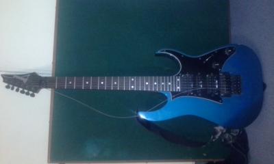

Aca las fotos de mi guitarra. Gracias! #2

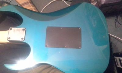

Tiene 2 ó 3 tapas plásticas por detrás?
Porque puede ser hasta un rg570 a la que le han instalado un golpeador y cambiado las pastillas por las de una 750/770.
Si tiene 3 tapas plásticas es una rg570.

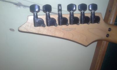

Se me ocurre q desatornilles el mástil....suele venir el modelo como en tinta....aunque como te han apuntado puede ser una customización....

Creí que el puente era un lo pro edge pero es un edge original.
Pues quizá hasta sea una rg470 con las pastillas cambiadas, que en ese año las 550/570 ya llevaban el puente lo pro.

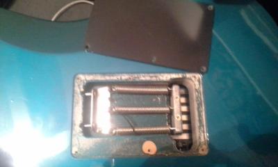

#4 En cuanto a las tapas plasticas, creo que te entendi a las que estan atras de la guitarra. Hay solo 1. La desatornille y no hay nada mas que una sola tapa plastica.
#5 Sinceramente nunca desatornille un mastil, y por lo que me contaron, si lo hago mal puedo mandarme una macana muy grande irreversible. Creo que la voy a llevar a un luthier para que haga eso. Pero aunque sea el mastil pertenece a una Ibanez japonesa del 93.

Me estuve fijando y CREOOOOOOOO que las unicas Ibanez que tienen solo 1 tapa atras es la 450 (tienen otro tipo de tapa, en la que se pueden ver los resortes), puede ser? o hay otros modelos tambien q tienen 1 tapa atras.

yo creo que tu guitarra es mas custom que nada si bien como dices el mastil es de una 93 el cuerpo en donde lo montaron puede ser de una 450 como te dicen y con un goleador y pastillas de una 550

Pues si no tiene tapas traseras la guitarra en origen monta golpeador sí o sí...

Microfonos: DiMarzio IBZ/USA F2 (como las IBZ RG 770)
DiMarzio IBZ/USA C3 (como las IBZ RG 770)
DiMarzio IBZ/USA F4 (como las IBZ RG 770)
Cuerpo: al tener solo 1 tapa estimo que es el de una IBZ RG 450 (ya que las 470, 550, 770... tienen 2 o 3 tapas) Peeeero, el color es EG (Emerald Green), y en el catalogo de 1993 de Ibanez las RG 450 los colores eran WH (White), LB (Light Blue) y BK (Black).
