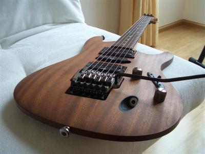

Yo como guitarra cojería la S, estéticamente me gusta mas, el puente creo que es uno de los mejores de Ibanez y por si eres de esos que se fijan en la fabricación la serie S en principio es Made in Japan.
Pero yo intentaría ver la S en persona, no es como la RG, las S tienen el cuerpo mucho mas fino y es posible que si tocas sentado no te guste el cuerpo fino, aunque yo probé hace unos años una S420 y me gustó bastante.
Te dejo foto, es de internet, no es mia
