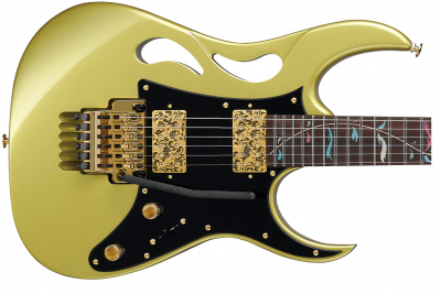

Buenas a todos compañeros!! Soy, como vosotros, poseedor de una magnifica Ibanez Pia, en mi caso el color rosa, y estoy pensando en hacer un par de modificaciones que pueden ser muy adecuadas para mi y mi manera de tocar. Todas estas modificaciones son reversibles sin problema en caso de vender algún día la guitarra. Tengo varias dudas al respeto a ver si podéis echarme una mano.
1. Cambiar el Pickguard por una con combinación HH en lugar de HSH. Puede parecer una locura pero soy fan de la combinación HH. Aquí se generan varios inconvenientes que, creo son de fácil solución. Habría que modificar el pickup selector para que pueda sacar o 5 posiciones con dos pastillas o 3 posiciones con dos pastillas ya que la del medio la quitaría de la guitarra.
2. Necesitaría un Pickguard custom que encaje en la Pia. Conocéis a alguien que los haga?
3. Esta sería la ultima modificación que acabo haciendo en todas las Ibanez. Cambiar/mover el pote de volumen. Siempre acabo tocando con la mano y me es molesto. En nuestras PIA el pote ya está un poco mas abajo de lo que están el resto de Ibanez pero aun asi lo querría un poco más abajo. Hay espacio para moverlo entiendo.
No se, puede que sea una locura hacer estas cosas en una guitarra de 3000€ pero me gustaría saber vuestra opinión compañeros.
Un abrazo!

El pickguard custom si lo encargas, te va a salir por una pasta más el tiempo que tardes en desmontarlo y dejarlo límpio, enviarlo, que te lo copien y mecanicen y te los manden de vuelta. Si te lo haces tú, ahorrarás tiempo y dinero.
Si bajas la pastilla del medio, ya no molesta. Ni hay riesgo de perderla.
Un selector de tres , es fácil de montar y recablear.
Hay quien le molesta el pote porque no para de tropezarlo y se le baja el volumen. Si la razón es esa, vas al chino, compras un blister de juntas de silicona (como arandelas planas) y con el embellecedor del pote, ves cual es la que necesitas. Hay un tamaño que queda oculto por el embellecedor. Pones la junta, el embellecedor y por más que lo tropieces, la junta impide que se mueva pero no que tú lo hagas cuando quieras. Notarás que va más duro. Pero no estropea nada porque el eje del pote, sigue girando libre.

Hay quien le molesta el pote porque no para de tropezarlo y se le baja el volumen. Si la razón es esa, vas al chino, compras un blister de juntas de silicona (como arandelas planas) y con el embellecedor del pote, ves cual es la que necesitas. Hay un tamaño que queda oculto por el embellecedor. Pones la junta, el embellecedor y por más que lo tropieces, la junta impide que se mueva pero no que tú lo hagas cuando quieras. Notarás que va más duro. Pero no estropea nada.

Yo estas juntas las hago de goma Eva...jjjjj....y van bien sin rayar nada.

También sirve la goma eva. Es más blanda y toca recortar. Pero funciona igualmente . :bien:
