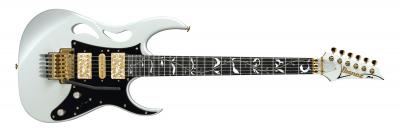

#23 Mira Ommadawn....
Mientras tomaba mi cafelito, me he entretenido con el Photoshop y te he hecho la Ibanez Pia blanca con el golpeador negro 😄... te lo adjunto aquí.
Pero me sigo quedando con la Pia negra... es mucho más bonita 😉.
caesarcgds
por el 13/02/2022
Pues mola.....jjjjjj....y en Marrón nacarado????

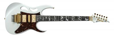

DaniDCR
por el 13/02/2022
#27 con tortoise pickguard?... voy 😄...
El golpeador que encontré no me encajó perfecto pero bueno.... para hacerse una idea de cómo querdaría creo que vale 😉...
Uy... Se me olvidó poner los potes dorados y selector 😅
caesarcgds
por el 13/02/2022
Eres el puto Master&Comanders Dani,me mola mas el Marron Nacarado,pero me quedo como la tengo,toda blanca....jejejej
