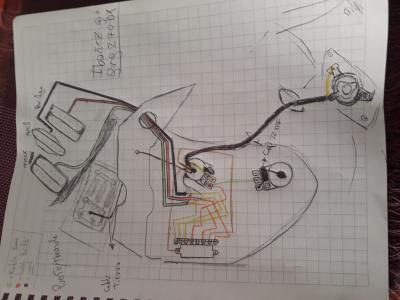

Mi ibanez gio grg170dx no le suena la pastilla y ya la mande a reparar pero lo mismo ya llevo 2 años con el problema de la pastilla del medio que no suena y quisiera repararlo pero nose como ... hice un diagrama y quisiera que me ayudaran a ver cual es el fallo del cableado ... la guitarra es HSH y tiene tono y volumen con switch de 5...
Hansel
por el 30/04/2017
Diagrama..los cables amarillos que son de las pastilla humbucker eran blancos cuando lo desarme y los naranjos eran rojos .... el problema es que no suena la pastilla y ya la revise tiene todo bien soldado y ningun falso contacto
