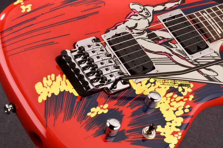

Aca estan las fotos de las guitarras de Joe Satriani...
En las caracteristicas de la guitarra dice "EDGE BRIDGE"

Bueno... Pero hay que modificar la guitarra para cambiar el EDGE III po el EDGE de la foto???
