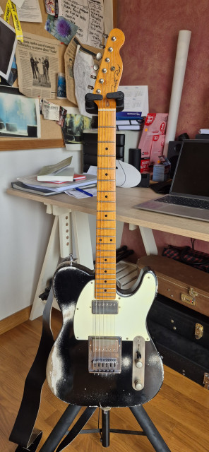

en mi caso tengo una avri a la que por neesidad estetica pero tambien de batalla por que necesitaba mas gain y menos ruido le puse hot rail en puente,  no me gustaba tanto la estética pero al menos en sonido cumplia al 100, en su momento me costo trabajo encontrar un modelo SD asi que compre de rapido una hot rail marca oripure y no sonaba nada mal, al final han pasado 2 años, ya llego la SD para la tele pero entre flojera y que realmente no suena mal, se termino quedando la oripure que por cierto vale menos de la mitad de la SD, saludos
