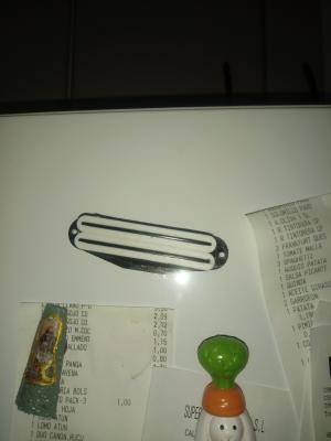

Solo queria decir que recupere la pastilla decorativa de la basura porque se me ocurrio usarla como iman para la nevera y mola un monton... Ahora la nevera hace ruido que hago????

Jajaja, lo primero una buena jaula de faraday a las cervezas Estrella y que no toquen con los riojas para que no se contaminen
