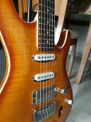

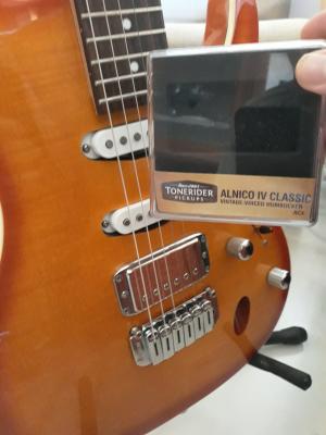

Yo en mi Ibanez puse una ToneRider Classic Alnico IV. Son pastillas con una relacion calidad/precio buenisimo y muy reconocidas en EEUU. Mi guitarra es de caoba, pero en las web de ToneRider puedes oir como suenan en una Strato.
Con respecto a potes y condensadores, se que usaron un metodo e hicieron diversas prueba, xq tb le puse como singles unas ToneRider Classic Blues de Alnico V, y las salidas de las tres, incluso la H en bobinado simple, suenan perfectamente equilibradas, no como con las pastillas de serie.
