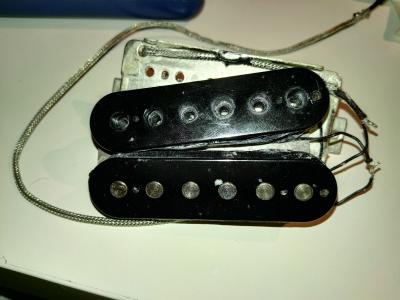

Pues esos minicables si están soldados, una de las dos pastillas no puedo desmontarla tras quitar los 4 tornillos es la que tiene hierros que asoman por debajo, la verdad que no encuentro el error, con un multímetro consigo algunas medidas de 4 y pico en cada bobina simple, no se que os parece, al no poder desmontar esa parte de la placa inferior he llegado a un camino sin salida.
JupiterBlues
por el 02/06/2016
desalmé esa pastilla quitando los seis tornillo, la masa está soldada, ¿como seguir buscando errores?
JupiterBlues
por el 02/06/2016
Por aqui voy, alguna idea
JupiterBlues
por el 03/06/2016
Bueno, sigo comentando, lo que voy averiguando a lo mejor le sirve a otro.
La pastilla que sale en la parte inferior una vez separada de la otra da un valor de 4´10, la otra no da ningún valor uno de los cables se unía con la otra pastilla y el otro cable a masa.
Esta pastilla superior es la que veo que está muerta.
