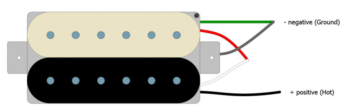

Siguiendo esta imagen que hay en la web de Humbucker Soup en la que hablan de la instalación de la SH4:
Has de juntar el gris (malla) y el verde, el rojo y el blanco y dejar el negro suelto, que será el vivo. Por lo que has de medir entre el gris+verde y el negro. ¿Has probado esta combinación?

#21 según la foto que ha puesto está midiendo correctamente, la malla va a la carcasa metálica de la pastilla solo, no es necesario para medir, y veo que está en la escala de 20k y la sh4 mide 16k aprox por lo que es correcto.
#20 si correcto, no pensaba que ese polímetro se comportará como un fluke.
Siguiente prueba que debes hacer, quita el termo retráctil que une blanco y rojo, comprueba que realmente esté bien soldado, si es así mide entre esa unión y el negro y después con el verde.
Eso te dirá si hay una bobina cortada, sería muy difícil que estuvieran las dos malas
