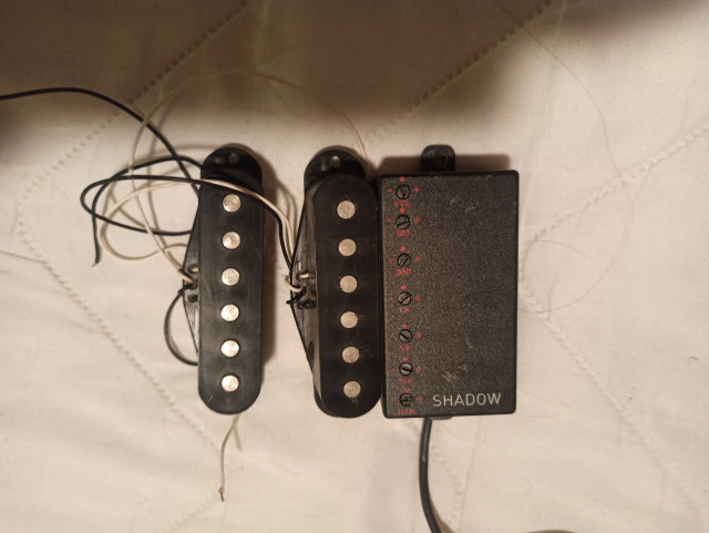

Buenas a todos.
La cosa es esta, quiero cambiarles las pastillas a mi Stratocaster porque las originales ya no sirven. pero no se por cuales irme, me gusta el sonido tanto de las Single Coil como de las Humbucker, por lo que queria ponerle Humbuckers, pero con una palanca para que se dividan y sean como Single Coils y asi tener dos sonidos diferentes en una sola guitarra, pero no se si suenen igual de bien que unas Single Coils.
¿Una Humbucker dividida puede sonar como una Single Coil o me tengo que decidir entre ponerle una u otra?
No se si me explique bien, me gustaría que aclararan mi duda.
