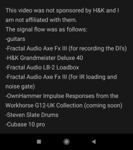

Que vas a llegar tarde hombre, el nuevo ampli tardare meses en comprarlo, porque disfruto tanto con la elección como con la compra en si. El de 18 lo voy a valorar, la potencia me sobran 18 o 40, a esa potencia solo podría ponerlo en los locales de ensayo del ayuntamiento y aprovechar para grabar ese día. La pantalla pues no he empezado a mirar todavía, lo primero que he visto es la de H&K Tubemeister 112, que pesa 14 kilos con un altavoz Celestion de 12', pero en pantalla puede que me vaya a algo de segunda mano. Pero bueno , la pantalla es lo que menos me preocupa porque de inicio usaría el red box y la salida XLR al ordenador. En este video hay sonidos emulados y la verdad que muy bien. Lo que me gusta del Deluxe 40 es que por 400 euros mas ya tengo efectos , delay, reverb, y todos los canales, clean, lead, crunch y ultra (aunque ultra no creo que lo use) Asi no tengo que gastar en pedaleras
En este video se escucha la salida red box
https://youtu.be/w0YZohNrQjc
y en este tambien prueba la salida Red Box y suena muy bien la emulacion
https://youtu.be/ud6BL7YLUkc
En este otro video hay monton de tonos
https://youtu.be/ODV4j3O_Z9s
Lo que veo que en este segundo video la señal la pasa por unos cuantos dispositivos de sonido
