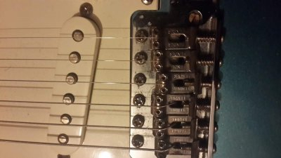

Hola colegas espero que se encuentren de lo mejor, hace unos días compre una guitarra en casa de empeño, después de darle un servicio casero note que las cuerdas se empiezan a ir chuecas, por ejemplo la 6ta cuerda de la parte del puente de la maquinaria esta bien pero conforme avanza al llegar a los micrófonos esta cuerda ya esta muy a la orilla y la 1ra cuerda tiene un pedazo muy grande. mi pregunta es, porque sucede esto? tiene arreglo o es normal?

Afloja todas las cuerdas un poco.
Afloja los tornillos que sujetan el mástil.
Colócalo bien.
Vuelve a apretar los tornillos.
Afina las cuerdas.

Como ha dicho el compañero Roberto, muy probablemente se arregle ajustando el mástil.
Si el problema persiste, quita las cuerdas y comprueba las silletas del puente, es probable que esté mal alineado el puente como en este ejemplo:

Muchas gracias, voy a aplicarlo, agradezco su tiempo

Se que esto es lo fácil, pero si no sabes ajustarla, llévala a un luthier. Es un ajuste normal que no te va a costar mucho y te la van a dejar de p.m.
