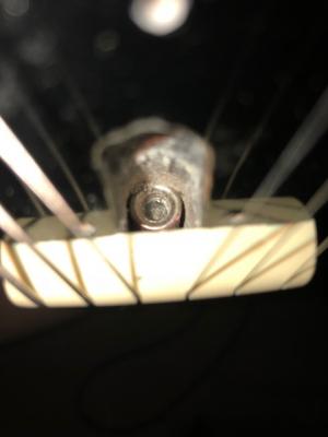

Aqui podeis ver la tuerca del alma. por si ayuda
toni diaz
por el 15/07/2019
Uff está bastante maltratada, si te baila mucho la llave dentro puedes probar con una llave torx buscando la que se adapte, pero por lo que veo en el móvil pide cambio de la cabeza de alma
yojose
por el 15/07/2019
#5 bueno me pillare otro juego de llaves a ver si puedo ajustarla. Si hay que hacer mucho para cambiarle el cabezal me parece un poco inviable.

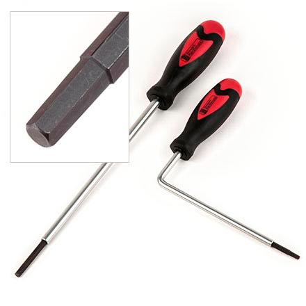

Parece que hay una herramienta que podria ayudar a sacar la cabeza del alma.
https://www.stewmac.com/Luthier_Tools/Tools_by_Job/Tools_for_Truss_Rods/Gripper_Truss_Rod_Wrenches.html
