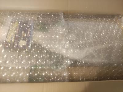

El acolchado que ha metido zen-market es el estandard, no hice ningun pedido especial, a pesar de ello viene mejor acolchada que otras guitarras que habia visto comprar a gente.
Estos tienen bastante burbuja y 2 rollos de carton situados a los lados.

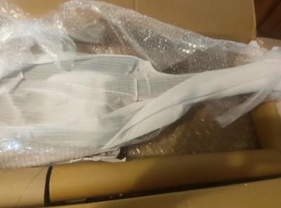

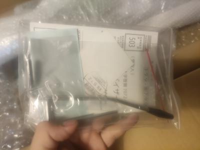

Encontramos la guitarra envuelta en plastico con una goma elastica con un sobre con la garantia, los sellos del luthier que la ha ajustado y la palanca del tremolo en un sobre.
Cuando quitamos el plastico de burbujas de alrededor de la guitarra, encontramos que esta cubierta con un plastico (todo un detalle).

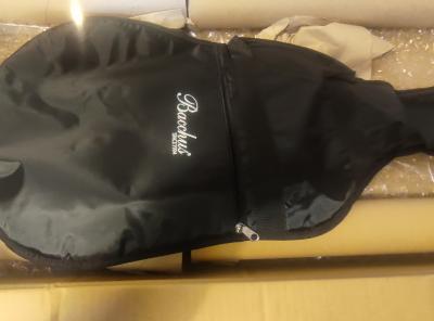

Debajo de la guitarra encontramos una funda de plastico muy malo (tambien es un detalle, pero al final le comprare una funda en musicopolix o en union musical, porque la veo excesivamente fina).

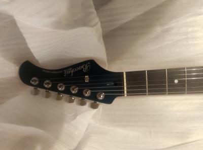

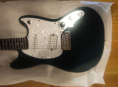

Quitamos el plastico y lo primero que vemos en una estupenda Bacchus Bms-sh/1r color azul marino (me ha enamorado el color, ¿que pasa?).
Los acabados son a mi ojo casi perfectos, no encuentro problemas de terminaciones, quiza el masril demasiado claro y no me guste el golpeador blanco perla que trae... Pero bueno eso son cosas mias.
Y continuo (a ver si os pensabais que aqui acababa...)
La pintura tiene un acabado brillante sin llegar a ser metalico (puede que satinado, es laca no tiene el tacto ni el olor a vainilla de mi gibson).

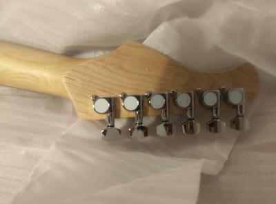

El mastil de arce se ve un nudo (en el diapason que es de palorosa como en la gibson no hay nudos), en la altura del clavijero, pero es suave, lacado de forma muy fina, sin que llegue a resbalar. El ajuste y nivelado de los trastes es literalmente mejor que el que he visto en muchas guitarras de ese rango de precio en tiendas, no le encuentro defectos (¿Sera cosa del luthier?.

Compruebo los switches, el push pull atascado por el plastico que cubre el embellecedor de la placa de control... Meto un cuchillo y rallo la chapa cromada un poco sin querer... (Ahi relicando la guitarra sin querer por no buscar un plastico).
Ahora ya va bien, va duro, no tiene holgura.
Conecto la guitarra al amplicicador, cojo el aparato para afinar...
¡Espera! ¡Que coj***s! ¡Estan afinadas todas las ¡Put*s cuerdas! ¡Y despues del traqueteo de ir de areopuerto en aeropuerto! (Ya no cambio los clavijeros, estaba por comprarle unos gotoh con bloqueo como a la gibson...).
La guitarra suena genial, mejor que cuando no estaba enchufada, los controles regulan el volumen perfecto, el push-pull va niquelado (quiza un poco de ruido cuando pongo la pastilla en split), el selector de 3 posiciones genial y sin holguras... Una maravilla oiga.

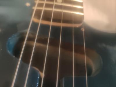

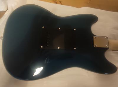

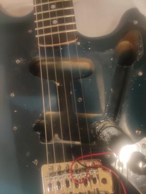

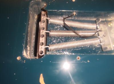

Ahora bien, habia leido algo de la electronica y demas, por lo que quito la tapa trasera, ahi veo el bloque del tremolo, algo fino y de acero (algun dia morira a cambio de uno de bronce). Veo que de donde se atornillan los muelles hay un cable, cojo el tester... ¿Pintura apantallada? ¡Ya decia yo que era rugosa por dentro! Podriam haber apantallado la tapa trasera, pero en fin...
Las selletas, estan bien tambien, son de acero cromado.
Aflojo las cuerdas para intentar invadir de la menor forma posible el trabajo del luthier y quito el golpeador por debajo y con mucisimo cuidado.
Encuentro la misma rugosidad de la pintura y... Zonas sin pintar donde se ve el poplar por dentro... Cojo el tester, y si apantallada la pintura, pero en las zonas donde no ha cubierto o ha cubierto poco mal...

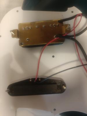

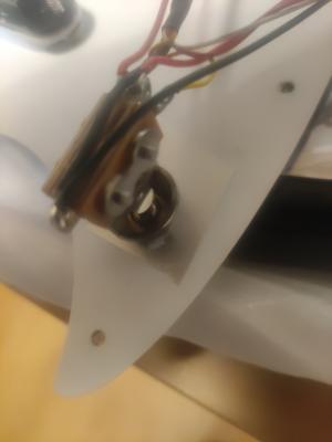

Ahora paso a la parte inferior del golpeador y las pastillas.
Por debajo del golpeador de 3 capas, encontramos una humbucker con el logotipo de deviser, la cual pensaba que seria ceramica y resulta que es de alnico v (lo he tenido que buscar en foros en ingles porque en la web oficial no dice na de na).
Tambien tenemos una pickup de ceramica (se diferenciar las de ceramica de las de alnico sin tener que buscarlo).
Y por ultimo... No me j... ¿El unico trozo de aluminio en la tapa esta debajo del selector de pastilla?
