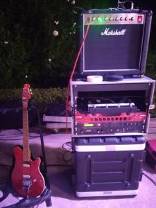

Tengo el Marshall y estoy súper contento. De hecho estoy probando sonido para tocar está noche, la foto la he tomado hace 5 minutos.
Lo uso de previo y monitor sobre el escenario. A eso le agrego chorus/delay y de ahí al P.A.
El POD está por si falla lo anterior 😂.
