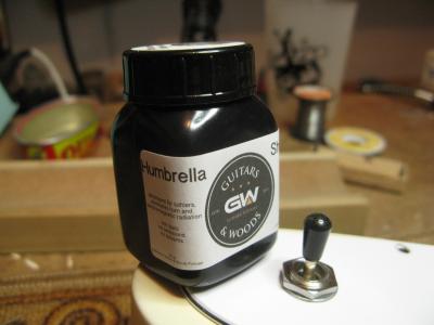

Compré un botecito de pintura apantallante y le voy a dar, pa que no chillen las P94.
Nunca me había hecho falta apantallar una guitarra, así que veremos qué pasa con esta...

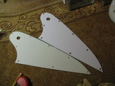

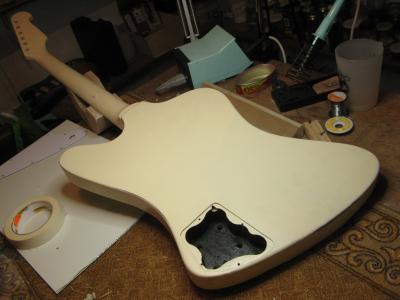

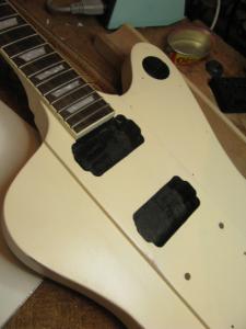

- No me gustaba mucho ese golpeador tan blanco, y me compré un ply de blanco más roto
- La sierra de marquetería es lo único que me enseñaron los curas que mereció la pena aprender
- Sus agujeritos y ahí está
- El bisel del borde la última vez lo hice con limas y quedó así así, esta vez lo he hecho con cuchilla, raspando, y maomenos lo mismo :cabezazos:
Atroz

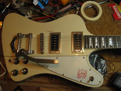

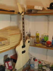

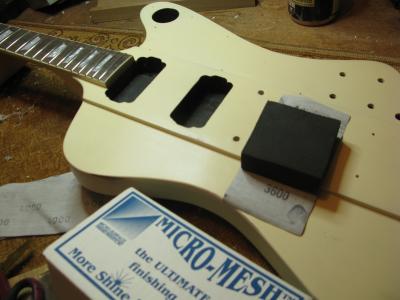

Bueno, pues ya ha pasao el tiempo reglamentario, y la he llevao al taller para:
- Lijarla en seco con las lijas Micromesh, que van del 1500 al 12000. Toda, incluidos diapasón y trastes

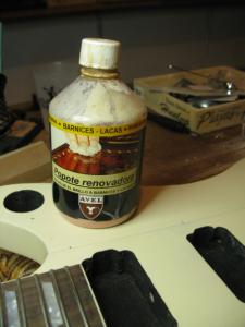

- Pulido con un producto gabacho llamado popote renovador que uso hace tiempo. No hay manera de que se acabe el bote para probar otras cosas :D
- Ahí está. Reconozco que no ha quedao muy perfecta que se diga. Se notan los poros y algún chorretón y otras pifias varias, pero al ser para mí, no me preocupa :piloto_loco:

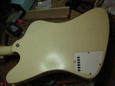

iose
por el 29/09/2017

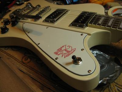

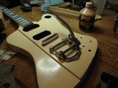

Venga pues, habrá que montarla, no?

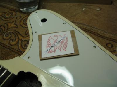

- Le pongo la tontada de calca en el golpeador, a ver lo que dura :|

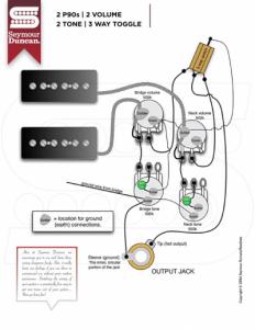

- Lo de la electrónica ahora veo que no saqué fotos, pero vamos, la configuración típica
- Pedazo de cables para ese switch que queda taan lejos
- Ha funcionao a la primera, cosa rara en mí :bebemucho:
- Pongo las cuerdas, a ver cómo va todo
iose
por el 29/09/2017

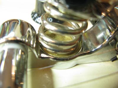

Al poner cuerdas veo que:
- La acción queda un poco alta, así que voy a embutir los bushings del puente. Lo hago con el taladrín y un apero de piedra rosa. Saca mucho humo, pero funciona
- La cejuela está en fase previa, la acabo.
- La palanca del bigsby queda un poco baja, y calzo el muelle con una moneda de 10cts. que entra justa

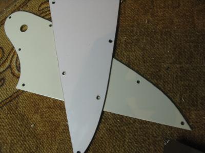

- La tapa del alma.
He ajustao una imagen en la tablet a tamaño real, y en un folio puesto encima, he marcao con un lápiz. Un festival de irse todo a tomar por culo. La imagen se desplazaba, o cambiaba de tamaño por la presión del lápiz. Os imagináis el lío. Al final, apretando muy poco, lo he conseguido.
He recortao la plantilla de papel y la he trasladado a un golpeador 3-ply que tenía.
Con la sierra de marquetería he recortao como buenamente he podido, y con cuchilla le he dado bisel. Ha quedao igual de MAL que el golpeador, este sistema no es muy fiable :cabezazos:

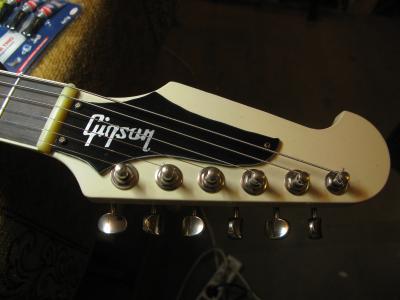

Tenía por ahí unos vinilos de Gibson, pero me jodía poner Gibson, así que lo he recortao y le he dado la vuelta a la "b". Ahora dice Giqson :risa:
Ahora ajusta perfecta, que es lo que interesaba sobre todo, ya solo queda probarla a buen volúmen... :guitarrista:
