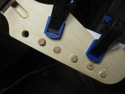

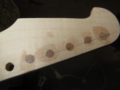

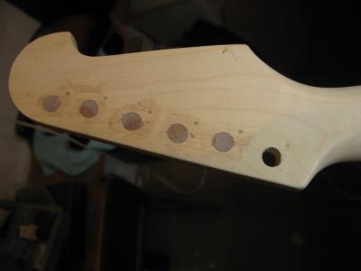

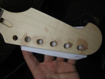

... así que compré tubillón del 10mm pa los agujeros de la pala y de 12mm para el puente y el cordal. El de 12 no fue tan fácil, no os creáis.
- Cortar a medida (de sobra)
- meter con cola
- cortar sobrante
- lijar para igualar
- rellenar huecos con masilla
- lijar otra vez

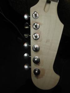

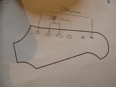

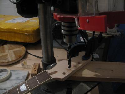

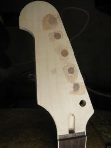

Y ahora viene lo más difícil: hacerlo mejor que el chino. Veis que he dejao un ajujero sin tapar, lo voy a aprovechar para alinear los demás.

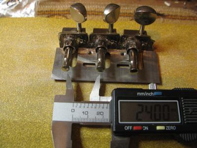

Para eso he medido la distancia entre pivotes de los Grover, primero. Me da 24mm, así que son 120mm entre los 5.
- Luego tiro una linea equidistante al borde del centro del agujeroy todo pallá
- Subdivido en 24mm y marco
- compruebo esos 120mm totales
- Amarro la pala al taladro vertical y perforo con broca de 10mm
Et voilá!!
No están perfetos perfetos pero casi :D

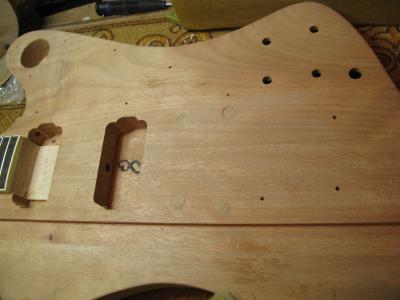

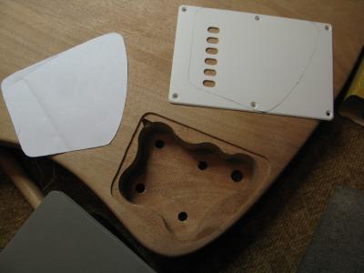

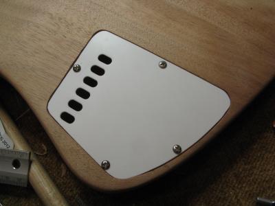

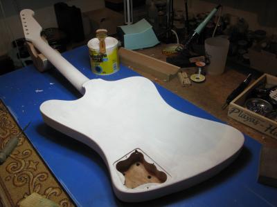

Ya por último, al chino se le olvidó mandar la tapa trasera de la electrónica. :borracho: Había que hacer una.
- Hago una plantilla apretando un papel sobre el borde del hueco, marcándolo, y luego lo recorto
- Voy a aprovechar una tapa de strato que tengo por aquí
- La marco poniendo el papel encima, con un lapicero
- Recorto con una sierra de marquetería
- Lijo los bordes para que ajuste bien
- agujeros para los tornillos
Y aquí está, ha quedao curiosa, que no?
Ventilada :risa:

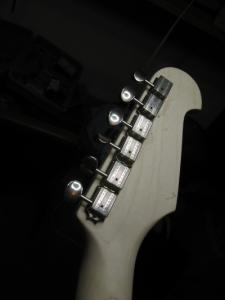

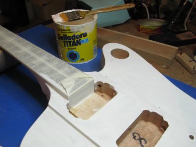

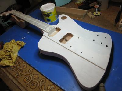

Bueno, pues ya estoy preperándola para darle el acabado.
- La he lijado toda bien lo primero
- He protegido el diapasón, incluído el binding
- Luego he aplicado una mano de sellador blanco al agua, con idea de lijar después y tapar el poro. A brocha.
- Ya se le va viendo venir, noo? :enamorado:
