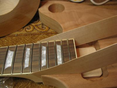

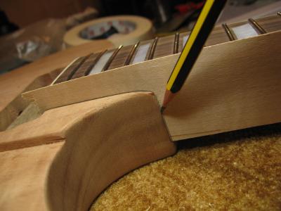

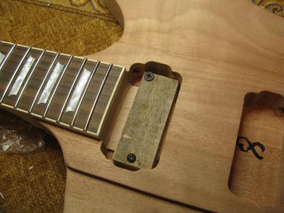

Venga, que he estao en el taller para examinar con cuidao lo que tengo.

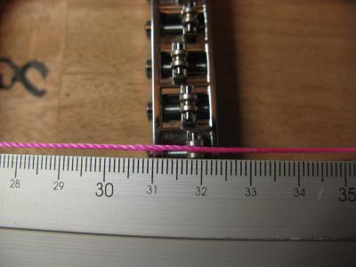

- Cuando le endiñas el mástil hasta el fondo, da la otra mitad de la escala (31,3) maomeno en la mitad del puente. Bien.
- Tengo que tapar los agujeros de puente y cordal, pues el puente roller que tengo es de pivotes finos, y pal bigsby no hacen falta.
- Hay que calzar el mastil por los lados, que queda algo de hueco
- He sujetao el mástil con una maderita para poder ponerle las cuerdas y ver cómo anda la cosa.

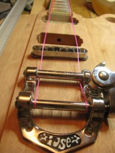

- Me parece que necesita un poco más de ángulo porque el puente está a tope de abajo, y las cuerdas van muy altas. :|
- La cejuela también hay que rebajarla, o mejor aún, tirarla a tomapoculo.
- Los trastes hay que repasar los bordes
En las fotos se ve mejor

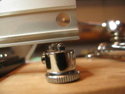

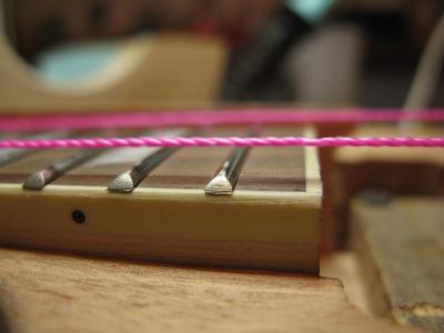

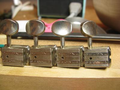

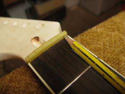

- Unos grover que tenía por ahí...
- La cejuela preparada...

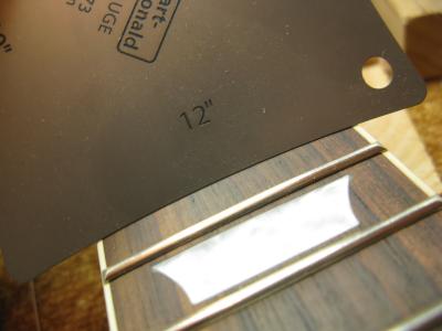

- Comprobando el radio
- Una regla apoyada en los trastes llega al puente (abajo del todo) así

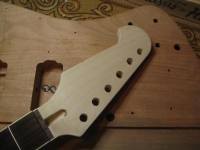

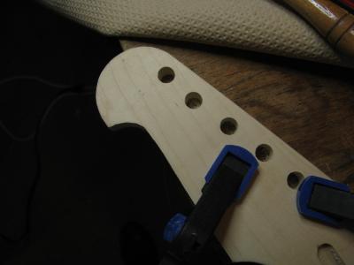

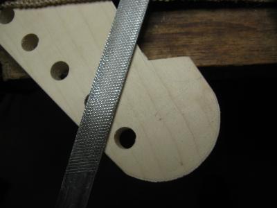

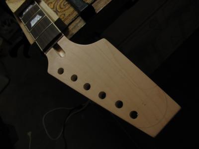

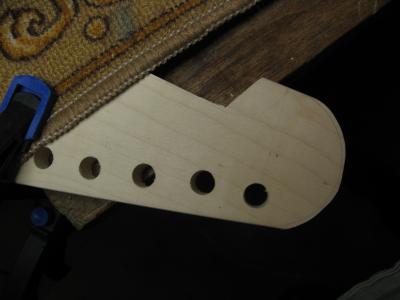

Y ahora le toca a la pala. He preferido hacerla a mano que con plantilla y fresando, a ver qué pasa :bufon:
- Le dibujo la forma con regla y compás, un poco a ojo
- Arrimo con la sierra
- Con limas diferentes sigo arrimando a la linea, muy poco a poco, y para cuando llego a ella, ya me he hecho a la lima y a la madera, y voy con menos miedo.
- Bueno, no ha quedao mal, no? :brindis:
bestron
por el 27/07/2017
otia te ha quedado de puta madre la pala :enamorado:
la foto de los trastes así de cerca da miedo, habrá que darles hamor sepshuar

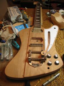

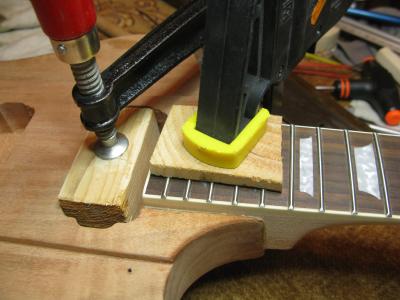

Bueno, y ahora viene el momento crítico del kit: ensamblado del mástil y el cuerpo.
- Le he pegado las chapitas a cada lado en el zoque, y he puesto una tirita de madera bajo el extremo del mástil, como a veces se hace en las stratos, para darle un poquillo más de ángulo a la cosa...
- Bien de titebond a las dos partes, un par de sargentos, y... mañana os cuento ;)

por el 27/07/2017
#28 Le he dao al mástil entero con un par de lijas de esas de espuma y ha quedao todo más suave que la seda sesual.
La pala qué, se le parece un poco a la original, no? Si no hubiera sido por el chino borracho... :colleja:
Anduve dudando de ponerle afinadores de banjo como las buenas... hasta que ví que valían mínimo 200 lagartos... más que todo el kit!!! :nono:

Va haber que hacer la movida de los agujeros de la pala, y habría sido más cómodo con el mástil suelto, pero bueh, tira millas...
Los afinadores grover deluxe son de esos cuadraditos que comparten tornillitos, y quedaba cada uno a su aire, y muy separaos :|
