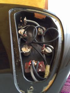

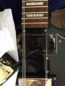

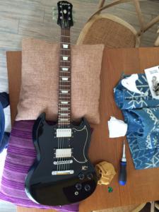

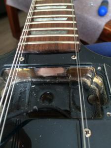

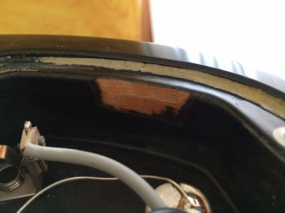

Hola a todos.Me uno al hilo para presentar mi SG checa (g400)es mi primera guitarra en condiciones después de una academi tipo strato que tuve. Ya traigo el trabajo hecho, la e destripado y e quitado un poco la pintura en el hueco de la pastilla del mástil y en el hueco de la electrónica. Hay la dejo.un saludo y espero opiniones.
danisauc
por el 05/12/2014
Bien, Gdegon, eso es llegar con los deberes al día!. No se si habíamos visto alguna SG destripada.......Puessss........Me temo que la tuya es de las de caoba, como la mía!. Preciosa y con una pintaza estupenda....¿Que tal de sonido?. ¿Está toda original?. Saludos Daniel. Por cierto....es un detalle, porque ya sabes que nos encantan estas cosas....pero no había necesidad de rascar pintura en las cavidades, hombre!. Es muy posible que en hueco de la pastilla de puente tengas madera al descubierto.....Y la pintura que has quitado en la cavidad de la litrónica es de las que medio apantalla.....
