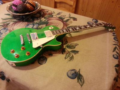

Respecto al sonido, ayer la enchufe sin quintar ni nada y sonaba a gloria jajaja, recogia más matices que la otra, por ejemplo al darle un pellizco a la cuerda (cosa que tengo la fea costumbre de hacer) suena todo xD.
Hoy la he estado quintando y arreglandole el problemilla que tenía en las pastillas porque le puse mal los muelles pero ni he tenido tiempo de enchufarla.
Le he subido un poco la acción, a 1mm dl último traste en la 1a y se le ha quitado ep trasteo al hacer bendings un poco aunque persoste, lo que me extraña es que sólo le pasa en la sgunda cuerda traste 17, y ni en el 16 ni el 18 le pasa, aunque creo que no le voy a subir más la acción, no me merece que me cueste mas tocarlo todo por una sola nota

Pues a 1mm en el último traste esta requetebién. Por un traste y en una nota tan alta, si el trasteo no es muy cantoso, déjala como está. Ese detalle en el sonido es de las Gibson. Ay, lo que hacen unas buenas pastillas.

Y tras cuatro días de limpieza, quintaje, limaduras de golpeador, calibrado de pastillas y demases... tachan

Nuevas buenas, le he subido un poquito la acción y la he dejado aproximadamente a 1.3 y 2.4mm de distancia en último traste y he conseguido quitarle el trasteo que tenía en el traste 17 al hacer bendings! ^^ Se que era una tontería, pero tocando estos dos días me he dado cuenta de que uso más esas notas de lo que pensaba jajaja.
Las pastillas, según me ha dicho rocambole tienen un refuerzo :o, en el anuncio que he puesto se pueden ver :

Sí, lo del refuerzo es una forma de denominar a esas abrazaderas en los extremos que parece que la hacen más robusta. Estas son del tipo de alta impedancia, 12-13 KOhm. Así que parece que a las checas les pusieron dos tipos de pastillas. Parecía que las de alta impedancia iban en las ediciones especiales tipo Custom, pero la tuya se supone que es standard. Así que no sé con qué criterio les ponían impedancia alta o baja...
