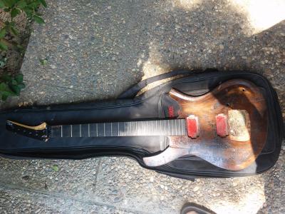

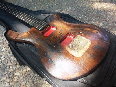

Hola compañeros.
Hoy he comprado un cuerpo y mastil de lo que parece ser una Parker y por la forma es similar cuanto menos a la Df 422.
Estaba en un mercadillo ahi desolada y agonizando pidiendo ayuda.
La idea no es restaurarla a su origen, es hacer una mutación de esas que me dedico a hacer, por lo que es una perfecta candidata
Mi duda es que modelo exactamente creeis que puede ser, mas que nada para saber que maderas se han utilizado, donde se ha fabricado y año aprox . Imagino que será dificikl averiguarlo, pero por intentarlo...
Es para customizarla a mi estilo ( http://www.MartperGuitars.com) por lo que acabare vendiendola y me gustaria darle al comprador toda la información posible.
Me ha costado muuuuuuuuyyyyyy barata! Por lo que merece la pena si o si jejeje.
Cualquier info me será de gran ayuda.
Un abrazo y gracias!!

Pues el cuerpo ya mola bien así.
Eso si que es un relicado guapo

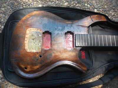

Vaya por delante que lo que digo es de mirar catálogos, no de que conozca la marca, pero tiene toda la pinta de ser una DF series de 2010, de hecho incluso miraría la DF422.
Lo que pasa es que hay dos cosas que no me encajan, el puente (¿ha habido dos puentes ahí?) y la barra de tensión de cuerdas en la pala.
He estado mirando los catálogos de 2009 en adelante y con esas dos características no veo ninguna que encaje con el resto del setup (doble humbucker, dos potes, un switch y mástil atornillado).
Madre mía... por lo que ha pasado la pobre...

Que pena de guitarra por favor! Oye pues tiene cierta talla el cuerpo, quizas era una gama media-alta de la marca... vas a poner fotos de lo que vayas haciendo o que?

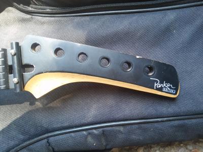

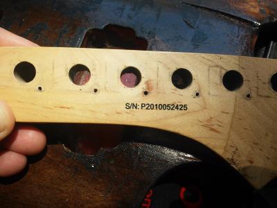

Es una parker pdf60 de basswood no alcanzo a ver bien por el móvil si es mahogany que en todo caso sería una pdf70, son anteriormente koreanas y a partir del 2009 son indonesias, las americanas de tipo pd tienen el serial grabado, en el caso de las que lo traen pintado son asiáticas, saludos

Buahhh, pues en cualquier caso son buenas noticias. La estetica segun he mirado cuadra con la DF422, pero Jerry parece que controla el tema jejeje. Lo del puente me tiene desconcertado, tiene marcas de 2 puentes distintos, o bien de una tapa de esas que se colocan encima del puente cullo nombre ignoro. Ha sido muy maltratada, pero misteriosamente el mastil esta intacto con los trastes al 100%
Mu raro todo.

Revisando de nuevo los catalogos, el selector de pastillas me cuadra con la DF422 mas que la PDF que usa los tipo LP. Mañana toca decapar bien, a ver si aparecen sorpresas jejeje

#9 Yo me tropecé con la misma observación, pero mi conocimiento es de comparar contra el catálogo. El compañero como dices, parece que sabe del tema así que es como para pensárselo. Eso si, pinta de caoba no tiene, será cuestión de decapar para salir de dudas.
De todas maneras, ninguno de esos modelos lleva el tensor de la pala y el puente no me encaja por las imágenes, así que parece que el o los dueños de la guitarra la metieron mano antes de la profanacion que ha llegado a tus manos (madre mía, qué pena da verla).
