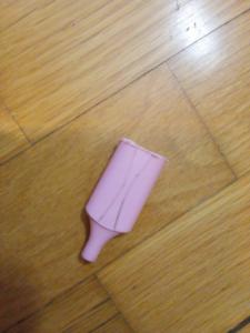

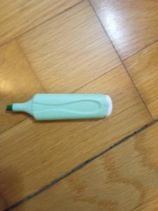

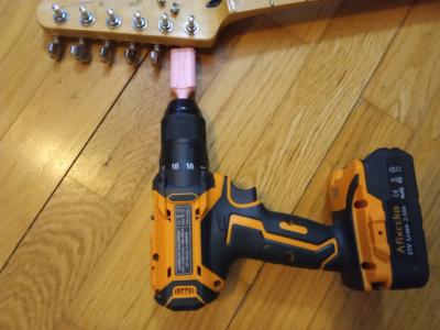

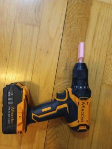

Se me ocurrió esta chorrada el otro día y la quiero compartir con el mundo :mrgreen:
Básicamente:
-Se coge un rotulador de esos de marcar que tenga un grosor similar al del afinador.
-Se corta la mitad a golpe de cuchillo.
-Le quitas la esponjilla y la punta.
-Lo acoplas a un atornillador de esos de batería que tengas.
Y vuala!! Cuidado con el sentido del giro y con la fuerza que le metéis, a ver si os vais a cargar la cuerda o el mástil :meparto:

Usadlo con prudencia, no lo enganchéis al taladro industrial.
A ver si luego se os queda el mástil como el arco de Robin Hood y me echáis la culpa a mí.
:meparto:
Alfredo
por el 09/09/2024
¡Muy bueno compañero!
Manuel
por el 09/09/2024
Buen y atrevido aporte.
Hay que disponer de gatillo electrónico de lo contrario hacemos de la guitarra un frixuelo.
