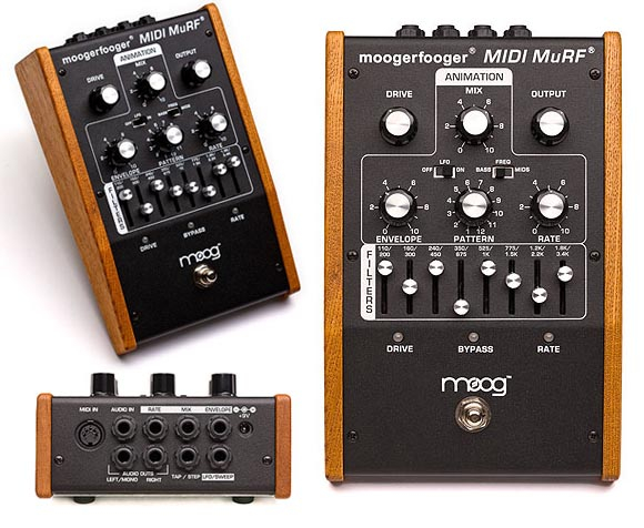

El Moogerfooger mf-105m Murf
Un filtro combinada a una animacion pre programada que produce sonidos parecidos a los timbres y bajos
Ronda entro los 300 a 500 euros
Aqui unos cuantos sonidos que puedes sacarle : http://www.moogmusic.com/products/moogerfoogers/mf-105m-midi-murf#sound-tab

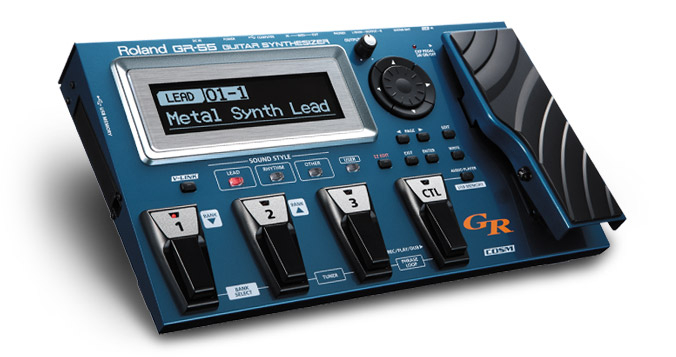

Roland Guiter Synthesizer Gr-55
Utiliza la tecnologia COSM para recrear synths, strings, brass. Puedes cargarles mas efectos con un usb
600 a 700 euros

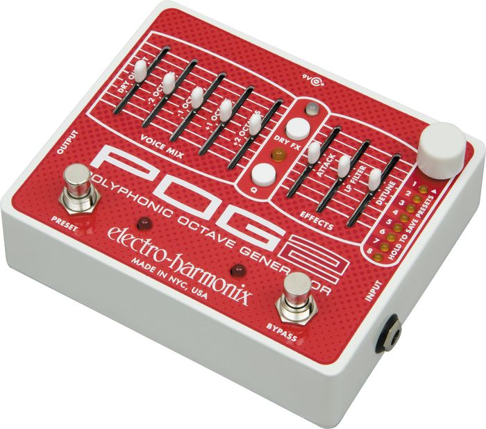

Electro-harmonix Pog2
Un generador polifonico de octavas, dos sub octavas, swells suaves, puedes simular guitarras de 18 cuerdas, 8 presets para guardar
300 a 500 euros

El de Roland solo funciona si le conectas una pastilla midi
