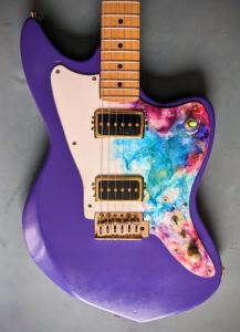

Buenas, mi guitarra es una fender duo sonic dessert sand, y hace poco se me ocurrio que para darle una marca mas personal, podria hacer dibujos sobre ella. Tenia pensado hacer dibujos en los que es el cuerpo, y otros dibujos en la cubierta de las pastillas (que ya estan hechos pero los tuve que borrar porque se corría la tinta). El problema aquí, es que no se como hacerlo y como hacer que quede curioso sin quedar emborronado y sin que se corran los dibujos. Adjunto foto de la inspiración.
