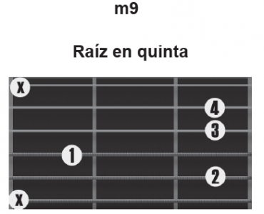

Cómo hacéis para NO tocar la primera y sexta cuerdas?
FranStoker
por el 15/05/2021
Por ejemplo en las novenas, cuando quieres tocar una corde tal que así, en el que la primera y la sexta cuerdas no se tocan. No se me ocurre cómo mutear ambas o si simplemente os "acostumbráis" a tocar sólo esas 4 a base de práctica.
Gracias!
war2g
por el 15/05/2021
Con la punta del dedo dos rozando la sexta cuerda, para evitar que vibre y la punta del meñique rozando el primera cuerda, para lo mismo
soutebare
por el 15/05/2021
Eso mismo es lo que hago.
O si tocas con los dedos, mucho más fácil.
pueblo
por el 15/05/2021
Pues yo lo hago diferente, la sexta con el pulgar y la primera con el índice.
TonyCM
por el 16/05/2021
Buenas compañero! Supongo que no hay un solo método; en mi caso al menos hasta ahora ha sido cogiendo precisión con la púa y tocando las cuerdas necesarias, sean dos, tres, cuatro o todas.
Killer
por el 16/05/2021
#5 Estoy de acuerdo, lo ideal es que busques algo que a ti te funcione, al final por memoria muscular lo harás sin querer.
Flojo de pantalon
por el 16/05/2021
En realidad se tocan por defecto, si pones cualquier acorde pisando las cuatro cuerdas interiores es casi imposible no rozar la primera con la palma de la mano o el dedo con el que estés pisando la segunda, para la sexta lo mismo, el dedo mas cercano la rozará sin querer o sino poco cuesta que la roze, si eres de mano gradota el pulgar tambien se puede usar como han apuntado mas arriba.
magicod
por el 16/05/2021

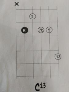

El dedo 2 sobre la cuerda 5 y debe rozar la cuerda 6 para apagarla. La posición que ocupan los dedos 3 y 4 se hace con un solo dedo. Con el 3. Ese dedo hace una pequeña cejilla en las cuerdas 2 y 3. También estará sobre la 1 pero debes levantar el dedo un poco sobre esta cuerda para que solo la roce, y apague así su sonido. Y te queda libre el dedo 4. Ese es un acorde -9, pero en un acorde 13, que es igual pero sustituyendo la 3b por la 3, viene bien tener ese dedo libre para pisar la 13.
