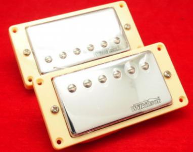

He visto en Ebay unas pastillas de Wilkinson bien de precio (quedaran sobre 40), merecen la pena o no.
Set de Pastillas Cromadas Wilkinson Chrome humbucker pickups MWCH Neck+Bridge, tecleando esto en el buscador de ebay ya salen
Mikel Dopey
por el 16/01/2014
No creo que las wilkinson mejoren las de serie de Epi...
