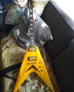

Una marca desconocida, o muy poco conocida, DBZ o Diamond, yo tengo una V que piye en Thomann con un descuento de caer de culo, me salió por 200 y poco, 220 o así, korina, jb/59, puente fijo, la hay también con Floyd, pesa 2,3 kilos es muy finita, y suena muy bien. Creo que Thomann ya no trae esta marca.
También tengo una teleca thinline que pesa poco.

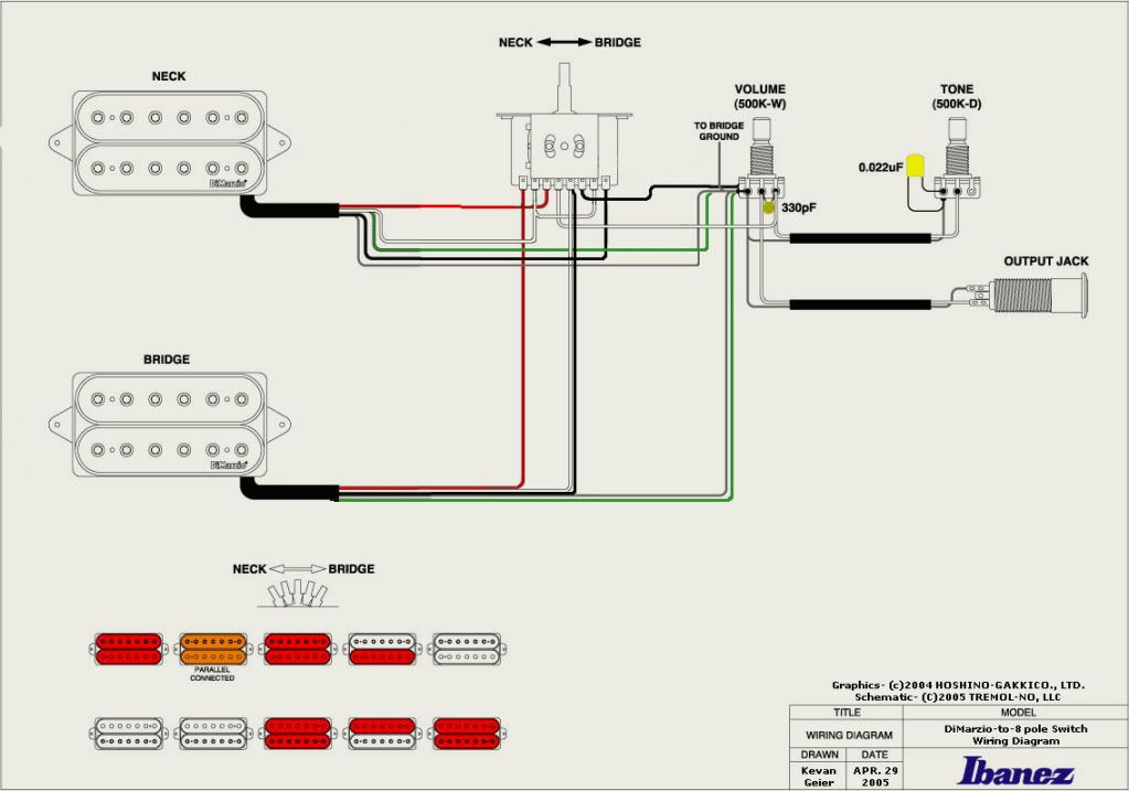

#30 no tienen push pull, pero uno vale 5 €, también tiene el selector de 5 posiciones, que en el caso de la mía, no cambia a single en ninguna de ellas, a mí no me importa especialmente, porque aún me sobran 3,pero vaya, con un diagrama y un soldador puedes tener la configuración que quieras, eso hablando de la mía que es HH, las hay HSH, que no sé qué configuración tendrán. Te paso una foto de perfil

#40
Hola.
Con 2 H y un selector de 5 p.
Puedes tener 5 posiciones , las que te d3 la gana .
La posicion 3 o central, pones la pastilla puente en sigle, en fase, y la del mastil single desfasada . en limpio suena guay....
La otras posiciones, creo que salvando la 1 y 5, puedes hacer lo que quieras ..
También puedes usar una posición para apagar la guitarra, o para ponerla directa al jack..
Lo que se te ocurra.
Si no atinas, escribes aqui y te ayudamos, como a todos.

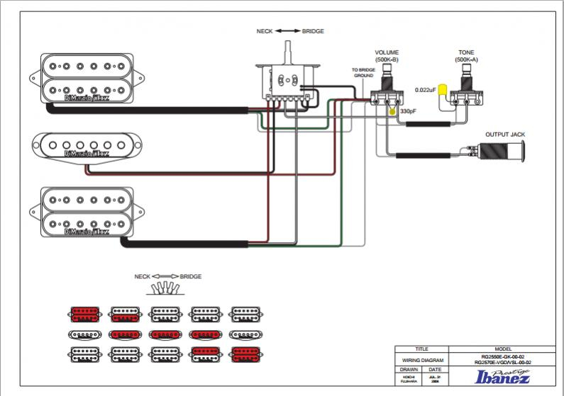

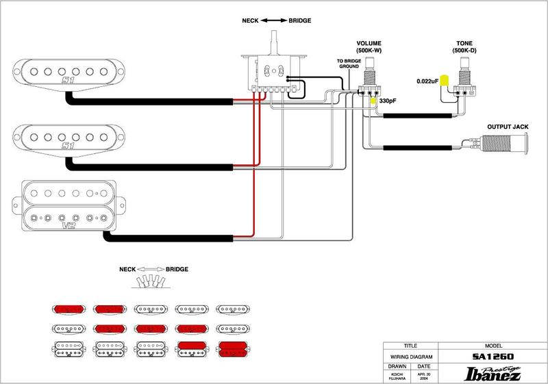

Me uno a las Ibanez S, son una pluma y llevan puente flotante como buscas.
Las hay H-H , H-S-H y las antiguas H-S-S
Configuración H-S-H switch 5 posiciones
Configuración H-H Switch 5 posiciones
Configuración H-S-S Switch 5 posiciones
