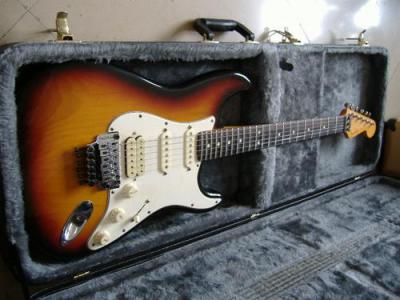

Hola habro este hilo para que alguien me explique porque las guitarras kramer que poseen puente floyd rose no tiene la cavidad NORMAL que deberia tener en la madera para que encaje y pueda moverse hacia atras y adelante pero estas no :( Esta la madera le abren los huecos para los pibotes de el puente y lo montan PUM :D
entonces yo me pregunto guitarras como estas y muchas mas como la fender strat con floyd rose sin la cavidad NORMAL que debe haber en la madera de el guitarrista de Iron maiden Dave Muray,Adrian Smith tienen guitarras asi,la Frankestein de EVH esa es otra fender con un floyd montado PUM :D y muchos mas etc
AHORA LA DUDA es al no tener cavidad NORMAL en la madera esta la madera luego la placa de hierro de el floyd mas los surcos donde se agarra la cuerda todo eso da altura suficiente para que las cuerdas queden bien altas ,y no se podra ajustar la accion porque no hay cavidad en la madera para meter el puente
Pero se puede decir que la madera donde se ubica el puente sea mas honda en esa seccion y por eso las cuerdas quedan jodidamente pegadas al mastil sin ningun puto trasteo (perdonen la expresion) se puede decir eso pero como hacen los que le montan el floyd a sus Fender Strat ??
De ante mano Gracias Saludos desde Caracas Vnzla

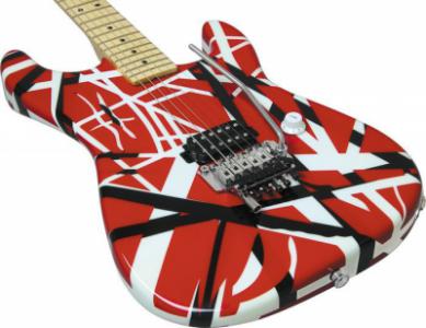

No lo tienen por una decisión de diseño.
Las kramer son un diseño realizado a partir de la guitarra de Eddie Van Halen, quien puso a su frankenstein el floyd rose, sustituyendo sin más el fender. Él toca así, con el puente apoyando en el cuerpo, y le gusta.
Fue posteriormente cuando Charvel comenzo a realizar la cavidad para poder tirar hacia atrás el puente; yo tengo recuerdo de ver esto a partir de la época de la Green Meanie de Steve Vai, pero no sé si se hacía anteriormente. Desde entonces, muchas casas lo incorporaron, pero no Kramer.
Es cuestión de gustos.

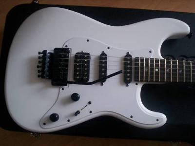

De todas formas, no veo que haya problema; no tengo una guitarra a mano, pero si no recuerdo mal, el floyd queda plano en la parte que está debajo de las silletas; todo el mecanismo que podría ocupar espacio, es la parte posterior, la zona de presa, microafinación, etc. En el FR original queda sobreelevado por encima del cuerpo.
Distinto es en FR de estilo Ibanez o incluso Schaller, en los que esa parte del puente está más al ras.
En esta creo que se aprecia bien que está tal cual.

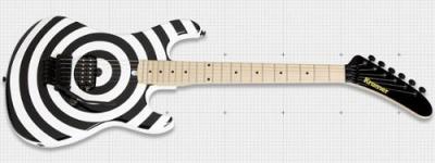

En esta mejor:

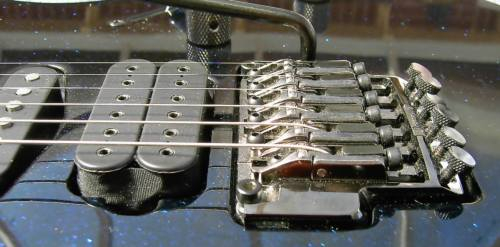

Este es un modelo flotante; mira que todo el bloque de microafinación está al ras del resto del puente, en cambio en los de las otras fotos, está más elevado:
