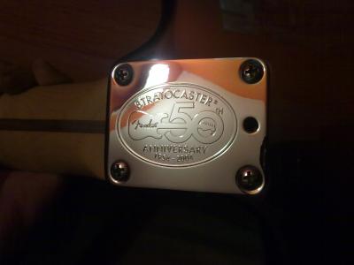

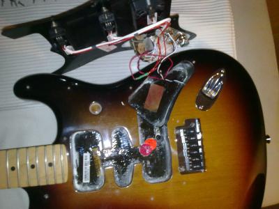

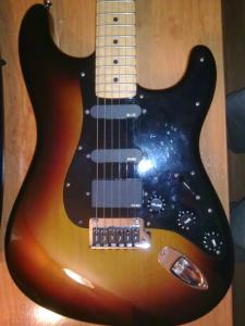

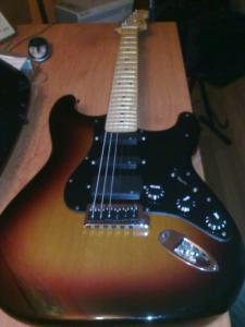

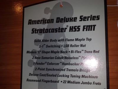

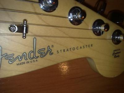

Hola foreros, os cuento. Hace unos años ya, en un viaje a NY, entré en una tienda de música a curiosear. El caso es que, no sé cómo, salí media hora después con una guitarra bajo el brazo y 900 $ menos en la cartera. Fué amor a primera vista, sin tener mucha idea de guitarras. Aver, era una strato, eso lo tenia claro, y por el precio (era de 2ª mano), no podía ser mala. Además era una de estas tiendas conocidas, así que me fiaba de que no me fueran a engañar. Segun la etiqueta que venía, se trataba de una American Deluxe y por detrás traía una chapa de 50 aniversario. Ya de vuelta y con el tiempo, vi que la configuración no era la original que salia en las fotos. Venía con pastillas EMG activas y así la dejé hasta hoy. Años después y con algo de práctica he aprendido a tocarla y estoy muy contento con ella. Lo que ocurre es que ahora me gustaría devolverle su espíritu inicial, es decir, quiero saber exáctamente de qué modelo se trata y devolverle su sonido stratocaster. Os cuelgo unas fotos (no tienen gran calidad) y me gustaría recibir vuestros consejos acerca de qué pastillas ponerle. Toco básicamente rock setentero (Cream, Gallagher, Hendrix AC/DC) y blues, vamos que me gustaría que tuviera versatilidad tanto para blusear con calma, como para meterle chicha. Por cierto, las EMG que calza ahora, las vendo, por si hubiera algún interesado.

Es una american standard de 2004, año del aniversario (de ahí la placa), la etiqueta se la encontrarían por ahí porque es de una guitarra que poco tiene que ver
Para volver a su sonido, pues tendrías que cambiar toda la electrónica, no sólamente pastillas, ya que las EMG llevan potes diferentes... y pastillas pues bueno, las american standard llevaban pastillas genéricas en aquellos años, no se venden por separado, pero hay multitud de pastillas que te dan un sonido fender buenísimo... no hace falta buscar las originales, de hecho muchas superan ese sonido...
ya la variedad exige que revises tú un poco... porque aquí te puede caer una lluvia de modelos, el que más guste a cada uno jejeje, pero desde Fender, hasta el resto de marcas, hace pastillas que le sientan genial a las stratos
Unas que me gustan a mí mucho como suenan, dan el rollo strato de la era hendrix... las custom shop 69 de fender

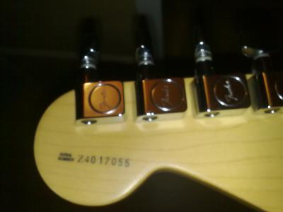

Entonces debo entender que me engañaron un poco con la etiqueta que me colgaron de la guitarra porque dices (Tairu), que poco tiene que ver con la guitarra que tengo. ¿Cómo sabes que es una standard, por el nº de serie? ¿Y si lo que tuviese cambiado es la chapa de 50 aniversario? Gracias.
Tariu
por el 04/11/2014

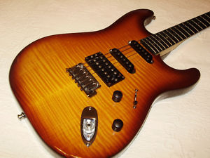

Se que es una american standard por los componentes... el número de serie no indica nada normalmente, aunque de todas formas, si fuese una deluxe, el número de serie empezaría por D, pero vaya... es que esa etiqueta es de una guitarra totálmente diferente, la FMT (flamed maple top), guitarras que no llevaban ni golpeador
La guitarra no lleva cambiado nada, la guitarra sencillamente le colgaron esa etiqueta que se encontrarían barriendo :D pero es una american standard, totalmente original y sin nada cambiado.

Carajo, tienes razón, nada que ver con la mia. Me pilla un poco lejos para ir a echarles la bronca ;). En cualquier caso, sigue siendo una buena guitarra, y cuando me decida por qué pastillas ponerle, más aún. Llevo dos dias loco mirando videos de pastillas. Las custom 69 me encantan, pero hay otras muchas que también. Es todo un mundo este de las pastillas. Luego está también el equipo con el que toques, pedalera y sobre todo, tus propios dedos. Vamos, que más que aclararme, estoy cada vez más liado :/
