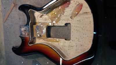

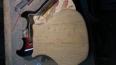

Fdo
por el 20/01/2018
Yo estoy en ello ....

toni diaz
por el 20/01/2018
#6 jojojo le has hecho huevos, que curro.
A ver cómo se porta cuando le metas la tensión de las cuerdas, suerte. #5 hombre es broma jeje su signature lleva las efes pintadas desde siempre
Sprotnik
por el 21/01/2018
Me quedo a ver como avanza
De que grosor has hecho la "tapa"?
Suerte con el proyecto!
