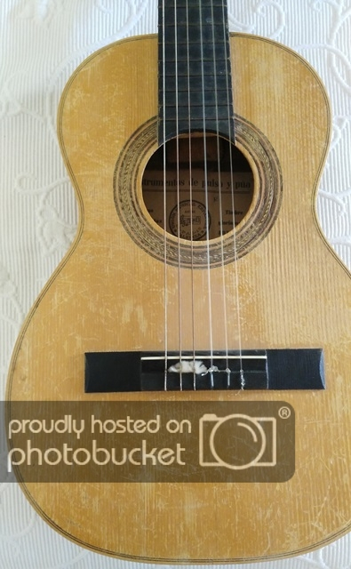

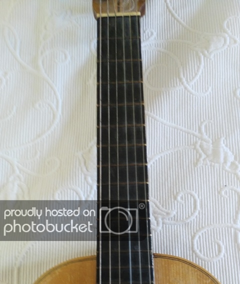

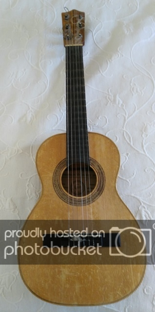

Hola todo@s, mi suegro me ha dado una guitarra de cuando el era pequeño, es decr que la guitarra tiene por lo menos la friolera de mas de 50 años, no tiene las medidas de una guitarra normal, ya que es mas pequeña, Por motivos del paso del tempo, la guitarra está un poco "desgastada", aunque bastante bien para el tiempo que tiene, os dejo una fotos para que ustedes lo vean.
espero me ayuden a elegir los productos necesarios para poder dejar la guitarra decente.
Gracias de antemano a tod@s

La guitarra ya parece decente, bastante decente diria yo.
Veo un mastil de caoba y unos aros de madera solida, las tapas no te se decir... aunque si era una guitarra de iniciacion en su dia tampoco podemos esperar maderas de muchisima calidad.
La accion parece estar muy bien, lo que hace descartar que la tapa delantera se haya abombado por el paso del tiempo o el puente se haya despegado.
Esos trastes habria que pulirlos, porque tienen roña de los años ahi acumulada.
Supongo que quieres darle un poquito de lustre, que esteticamente sea mas "aparente".
Existen unos productos para acondicionar el barniz que se encuentra en mal estado.
Dunlop Polish.
https://www.thomann.de/es/dunlop_formula_65.htm
Con esto puedes devolver algo de brillo a esa tapa, pero no hace milagros y si esta muy mal, es posible que sea necesario volver a barnizarla.
Si no sabes, mejor llevasela a alguien que sepa hacer el trabajo.

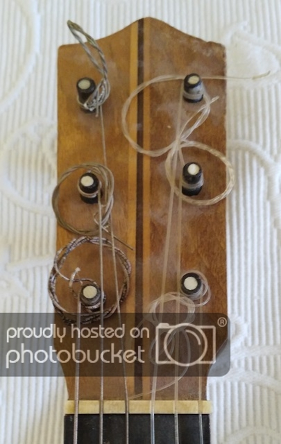

Ese clavijero estilo antiguo puede ser un rollo para afinarlo, si la guitarra no tiene un valor histórico importante te recomendaría cambiarlo por uno moderno.
Investiga antes no sea que la guitarra sea más antigua y valiosa de lo que crees, porque en ese caso si le cambias el clavijero perdería valor.
a_ramirez
por el 17/07/2016
A mi me parece un requinto, que no es una guitarra de iniciacion, si no que es mas corta porque se usa especificamente para punteos. De hecho se afina diferente.
Yo que tu investigara bien, pues como dice Enaitz, tal vez tienes algo valioso y no sabes.
viyol
por el 19/07/2016
No les des pulimento en zonas donde ya no hay laca, la tapa tiene el aspecto de estar acabada en goma laca, y ya no le queda practicamente, lo mejor seria reparar las grietas y lacar nuevamente con goma laca. El clavijero si es antiguo es un coñazo, un nuevo de ese estilo y que vaya con rodamientos no es barato pero si la guitarra suena bien, merecerá la pena. Puedes poner una foto de la etiqueta? Un compañero mio de oficio vende unos clavijeros de su propia patente que monta en sus replicas de la leona de Torres.
pepetrauma
por el 21/07/2016
te aconsejo que mires la vitola , aun así , es posible que la vitola sea de un comerciante y no de un artesano . LA tapa tiene toda la pinta de ser de madera maciza , En estas guitarraras , es importante ver el estado de la tapa armonica la accion de las cuerdas , determinar si presenta un diapason trapezoidal o es plano , hace algunas fotos del interior para determina que varetaje llevan y sobre todo para comprobar el estado de llamadera . si esta encolada con contrafajas o con peones , y ver el grosor de la tapa , acuchicharla o lijarla con cuidado siempre siguiendo la veta y despues un barniz a goma laca ..
Como detalle inicial, no debe de ser de gama alta , por la asimetria en el adorno de la pala .
por el aspecto de la guitarra parece de valencia o alrededores , años 50 - 60 , con roseta tipica de esa epoca . ( No debe de ser Jose Roca por la roseta ) pero si pude ser Tatay tomas , o similar .
Hay muchos detalles . Los afinadores aun siendo mas complejos de mantener la afinacion , piensa que los violines lo tiene y aguantan mas tension .

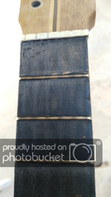

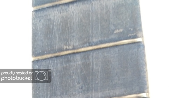

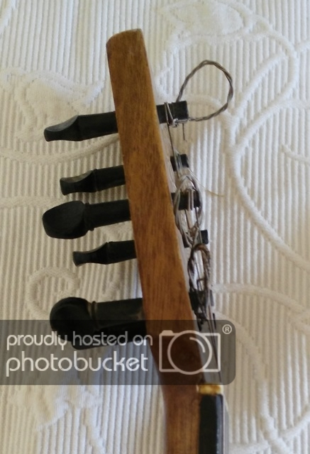

Hola a tod@s, este fin de semana hice unas fotos y limpié un poco la guitarra? que quiero para mi hija...
Mi sorpresa fue que conforme limpiaba un poco el diapasón, este se aclaraba!!
imagen de los afinadores....

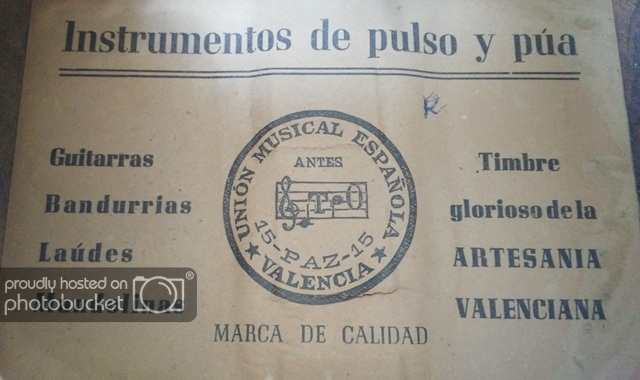

Esto es todo lo que pone en la etiqueta...
Bueno espero algun@ me pueda aclarar alguna cosa....
Nela padawan
por el 25/07/2016
joe spring
por el 25/07/2016
En otro hilo se preguntaba por una guitarra de esa tienda.
https://www.guitarristas.info/foros/ayuda-identificacion-guitarra-antigua/240046
pepetrauma
por el 25/07/2016
pues eso lo dicho , parce una guitarra ( o requinto ) de gama baja, con el diapason teñido , lo que en el otro foro lees como ebonizado, de alguna madera mas malilla , de Valencia y comercializada por union musical .
es para echarle mucho cariño , y dejarla lo mejor posible el diapson lo puedes volver a teñir una vez que lo dejes lo mas fino posible ( te recuerdo que debes lijar siguiendo la direcciond e la veta ) . y despues apredenrer el lacado con gomalaca ,
