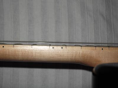

@Angel,tu guitarra tiene un ajuste in-tocable, o eso parece por las fotos, como ya te han dicho la accion es muy alta.

¡Hola tc!, ya intenté llevarla a que la ajustasen, pero el tío de la tienda, al pedirle eso precisamente, que me pusiese la 1ª cuerda (se rompió) y preguntarle si podría configurarme una pedalera ZOOM 505 II lo primero que me soltó fué "¿es que no sabes encordarla tú?" y sobre la pedalera "eso no se configura (sic) es enchufar y listo, NO EXISTE ESO DE UNA PEDALERA QUE SE CONFIGURA (sic) y (what the fuck?)", con lo que se me quitaron las ganas de llevarle nada al tío. He probado los tutoriales de la red y he logrado bajar un poquito las cuerdas, sin trasteos excesivos (es cuando roza en los trastes o en las pastillas ¿verdad?), ahora la 6ª está a 2 mm del mastil pulsada en el 12º traste, y la 1ª a 1.5 ¿están bien?, ya te digo que lo del Luthier lo veo dificil. Lo de las clases lo necesito como el agua, jeje, doy asquito tocando XD. Gracias por la dirección, veré a ver que ofrecen por ahí ;)

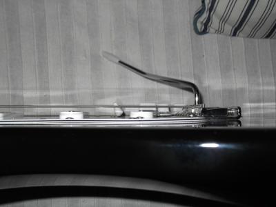

Por cierto, el ajuste lo he hecho dejando éste patrón vistas las cuerdas de frente:

...esque leí que la 6ª va a una altura y las demás suben un poquito haciendo curva ¿es correcto?.

Esta es la nueva configuración ,no puedo bajarlas más porque los tornillos quedan tan flojos que se salen :(, es el máximo que puedo bajarlas, vamos. Si piso el traste 12 no me trastean, bueno, si, pero es por culpa de mi punteo que está mal hecho. ¿Que más puedo hacer si aún así están demasiado altas? :(

ahi quedan bien! checa que toda pulsacion no trastree...de trastearte puede que sea la cejuela o los trastes que habria que nivelarlos

La cejuela es eso blanco que está en el primer traste ¿no? porque sí que me trastea un poquito, sobre todo del 1er al 11º traste. :(

Ejem, arreglado, san Google lo soluciona todo (avergonzado me hayo por hacer preguntas gilip****s del tipo "La cejuela es eso blanco que está en el primer traste ¿no?"), en fin. Empiezo con la Pentatónica y la Cromática y ya te contaré. Gracias mil de nuevo ;)

Buenas Angel, decirte que ese puente está mal calibrado para una stratocaster, en una de las fotos ultimas que has puesto el puente flotante necesita estár 0,5mm elevado para poder usar el floyd.
