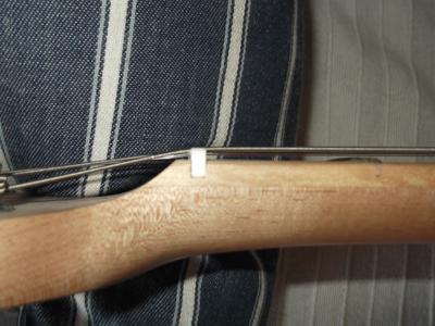

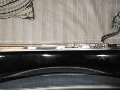

¡Hola Zamarripa!, la verdad es que las conexiones van bien si conecto un teclado, es decir, conecto el teclado al amplificador y van bien los cables, se escucha una estática leve, pero no como si hubieses tocado una cuerda y se quedase el sonido ahí parado, he cambiado el orden de las clavijas (A por B, B por A)en ambos cables al enchufar la guitarra por si fuese eso, pero no influye nada :(. La guitarra suena bien salvo que la amplifique,es decir, que le aumente el volumen al amplificador; de todas maneras he estado viendo más hilos y me pregunto si puede ser que esté mal ajustada, lo del mastil y esas cosas, pongo unas fotos de como están las cuerdas, el puente y las pastillas. Es que el zumbido, bueno, esa estática molesta (aumenta si subo el master o el gain) es quizá provocado por eso, por que una nota suena larguísima y se me acopla con la siguiente nota, por ejemplo, el "fast as a shark" de Accept cuando tocas la 6º (la cuerda gorda, repito soy un NOVATO) durante la intro y luego tocas las que siguen al riff (¿se dice así? :?) se acopla el sonido dela 6ª muchísimo a las notas que suenan cuando pisas la 2º y la 3ª a la vez en el 3er y 2º traste, bueno, ésto:
¡¡No me suena nada limpio!!, lo del principio se mezcla con lo otro de mala manera... y no te digo nada del punteo del estribillo, las notas se sostienen mucho :(.
Así están las cuerdas en la guitarra:
http://imageshack.us/photo/my-images/94/dscf0128z.jpg/
http://imageshack.us/photo/my-images/84/dscf0129j.jpg/
http://imageshack.us/photo/my-images/192/dscf0130e.jpg/
http://imageshack.us/photo/my-images/202/dscf0131j.jpg/
He visto en el foro que puede ser que tenga un cable mal puesto donde está la palanca de distorsión y por eso zumbe, algo así como que no hace masa (suena peligroso, por cierto O_o). Estoy bastante perdido, pero resumiendo: toco una nota y se me mezcla con la siguiente, no suena limpia, creo que debí poner eso en vez de zumbido, creo que una nota cuando dejas de pulsar la cuerda y sueltas el traste debe dejar de sonar y no seguir el sonido ahí molestando :(.

las cuerdas estan altisimas...

Y de lo de la altura de tus cuerdas, no es la pastilla...son las selletas del puente lo que hay que bajar porque estan muy altas.
En el puente en cada selleta hay dos prisioneros con entrada allen de 3/64.
Tienes que bajar las selletas, manteniendo el radio de tu diapason, y checando que no haya trasteos...cada que cheques tienes que afinar.

Aquí te dejo como ha quedado el puente y las cuerdas tras en ajuste:
