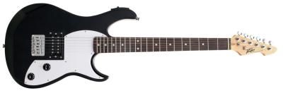

Hola! soy nuevo por aqui. Me acabo de comprar una Peavey Rockmaster, tiene un solo humbuker de puente. Me gusta el formato de esta guitarra, aunque es muy sencilla, muy de estudio o hobista. en fin mi idea es hacerle unos ajustes a mi gusto. primero le voy a sacar todo el previo de auriculares afinador. pero lo mas interesante y donde necesitare ayuda, es que quiero que el humbuker sea selectivo a single coil...me gustaria poder utilizar el pote de tonos para pasar de H. a S.C. pasando por estados intermedios como es evidente en un potencometro.

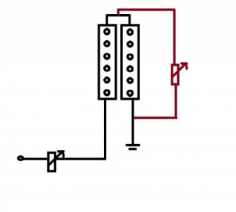

Lo que quieres hacer me parece muy interesante. Y si, efectivamente si pones un potenciometro como en la imagen (rojo), en teoria deberia funcionar lo que dices de variar el sonido de la pastilla entre tonos singles y humbucker, y digo en teoria porque creo que podria funcionar pero como no lo he probado no se yo si podria funcionar.
Eso si, el potenciometro deberia tener un valor de resistencia mucho mas elevado que el de la bobina, 1mega estaría bien, para asi cuando la resistencia esta al maximo tienes el tono humbucker y cuando esta al minimo tienes el tono single.

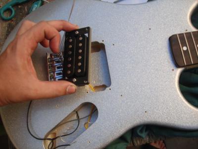

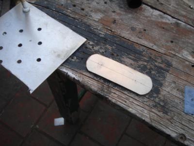

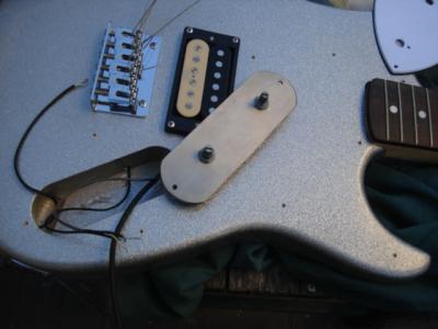

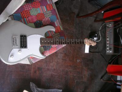

buenas! les dejo mi realización!

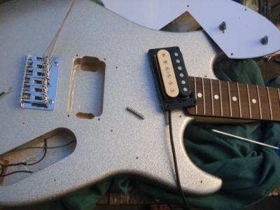

el humbuker original...
favio
por el 07/02/2016
el DS
favio
por el 07/02/2016
potes..les deje los potes originales..aunque creo que no son los ideales para el tipo de conección..pero para pruebas están bien

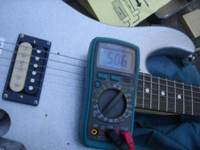

medición en posición humbuker...

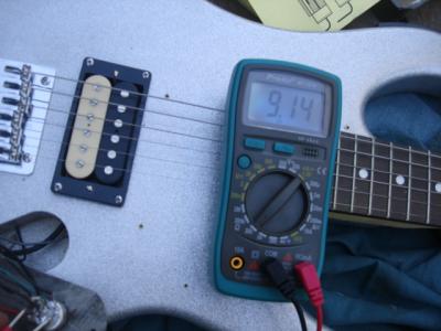

medición en single coil..
