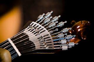

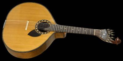

Curioso "muñeco" el que estas organizando con tu clasica, ya nos contaras. Ten. en mucho cuidado con la curva que le das para que no parezca una guitarra portugues, uno de los instrumentos mas curiosos e interesantes que conozco. Deberas adaptar el puente a esa curvatura, otro muñeco que no se como resolveras.
Yo me pienso pescar una Portuguesa ya que ademas no son caras y estan muy bien hechas. Me fascina su cabeza que parece una peineta, son de doce cuerdas de acero en octavas con una afinacion muy extraña y su diapason presenta una curva muy pronuciada.
Steve Howe tiene una y la usa.
Su sonido: (malditos piezo-electricos y otras birrias) ....
