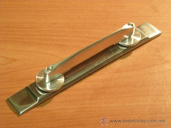

Debería tener alma, tiene clavijas para cuerdas metálicas. Le falta el puente, debería ser de este tipo :

Las cuerdas las pasas por los agujeros que ves en la foto del cordal. El balín del extremo de la cuerda hará de tope.
Como dicen los compañeros debes comprar un puente flotante, pueden ser de ébano, palorrosa, hueso o metal, como prefieras, cada uno tiene un sonido característico pero todos son buenos.
El puente flotante como su nombre indica va suelto, queda sujeto únicamente por la presión que ejercen las cuerdas hacia abajo. Es decir que la escala la debes calcular tú, la distancia de la cejuela al traste 12 debe ser la misma que del traste 12 a las selletas del puente.
Si la distancia que calculas resulta que da justo en el cordal entonces no haría falta puente, pero así a ojo yo creo no va a ser así.
