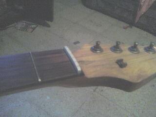

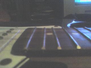

Acabo de adquirir esta guitarra que no se la verdad de donde provenga y ni siquiera marca tiene (pero parece una stratocaster)
lo que busca es si pueden ayudarme e estos aspectos:

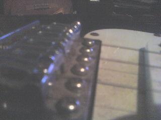

-como bajar el puente y cejuela para que tenga acción baja
-que usar para poder limpiarla en el trastero o mástil

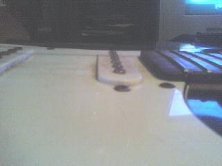

-si tiene algo que ver si las pastillas si están oxidadas (sonido)
-como se quita el skin o lo clasico que tienen las stratocasters blanco

Por lo demás, la guitarra obviamente es stratocaster, lo que no es es Fender.

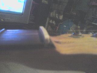

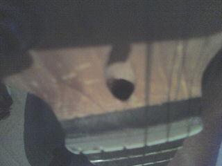

- Para bajar la acción, lo primero sería tallar la cejuela, porque según se ve está altísima, la cambiarían pero no la ajustaron bien. Habría que tallarla y después comenzar el ajuste, ya que ahora mismo sería imposible.
- Para limpiarla utiliza gasolina de zippo, para toda la guitarra sin miedo. Después, tendrás que hidratar el diapasón con aceite del limón.
- Las pastillas oxidadas en principio no tienen por qué afectar en nada al sonido. Si quieres limpiarlas de todas formas lo mejor es un poco de lana de acero del 000 y luego soplar para quitar la viruta, pero no es necesario, sólo estético (y hablamos de un poco óxido, si están como Terminator en Algeciras poco puedes hacer)
- Si por el skin blanco tipico te refieres al golpeador, no se puede quitar ya que es lo que soporta la electrónica y las pastillas al ir las strato routeadas frontalmente

osea no quitarle el golpeador sino cambiarlo porque
la prefiero toda de color negro

cambiarlo se puede sin mayor problema, tendrías que quitar cuerdas, botones, desatornillar pastillas y potes y al quitar el golpeador sale solo.
Te digo esto así proque si desatornillas el golpeador no saldría al tener cables soldados al jack y puente, pero con un poco de maña no es necesario desatornillar nada.
Lo que puede ser es que al no ser fender original el golpeador nuevo no encaje del todo bien, pero tampoco debería ser muy dificil ajustarlo, como mucho algún agujero fuera de sitio
