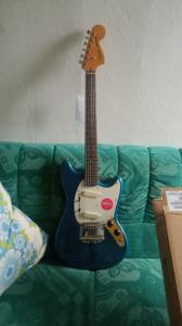

Hola comunidad. Espero me puedan ayudar con esta situación!
He estado buscando una nueva guitarra electrica en la cual invertir y poder equiparme seriamente. Así es como compré a través de Thomman una Squier CV 60s Mustang LPB que estaba en oferta. Hoy acaba de llegar y me he dado cuenta que es una guitarra 3/4!! De primeras quiero devolverla, ya que esperaba una 4/4 (es mi respondabilidad por no ccorroborarlo), pero me surgió la duda ya que en verdad no se la diferencia que tendrán respecto al sonido y la comodidad al tocar. Al parecer no tengo las manos tan grandes y me queda comoda, pero no tengo amplificador aún para probar las diferencias en el sonido. Además, toco math/post rock y no se si sera un problema el tamaño al momento de tocar algunas tappings u otras tecnicas.
¿Alguna recomendación y/o experiencias con guitarras 3/4? ¿Debería devolverla?
Saludos y quedo atento a sus comentarios :)

Hola Edison, Mira para empezar esta Mustang no es una guitarra 3/4 sino una guitarra de 24" de longitud vibrante.
referencia: dato: 24.02" en la página de Thomann
https://www.thomann.de/gb/fender_sq_cv_60s_mustang_lpb.htm
24" en la página de Fender
https://www.fender.com/es-ES/electric-series/limited-edition/limited-edition-classic-vibe-60s-mustang/0374081502.html
:no_lo_se:
Además te comento que la Mustang por si me equivocara no viene en modelo pequeño ya que solo la Squier mini stratocaster, Fender mini stratocaster y jazzmaster mini son las que hacen en versión mini en la factoría Fender y para ello y por razones de espacio eliminan el puente flotante, cambiándolo por fijo ya que no usan herrajes mas chicos en su lugar sino los estándar mas simples, Verás que esas versiones mini tienen menos trastes.
Y por la foto tuya y por los trastes que se ven además de la descripción en thomann: no es una guitarra reducida la que tienes,
Solo la stratocaster y jazzmaster que son muy básicas por el puente, las reducen, pero la Mustang es solo una y no tiene versión pequeña.( que yo sepa)
Para diferenciar entre versión normal y version mini observa la cantidad de trastes e inlays (inlays o incrustaciones = puntos en el mástil son menos en las mini).

24" de la Mustang es igual a 60.96 cm (o lo que son aproximadamente 61 cm),
Esta medida es la longitud de cuerda que queda libre (scale lenght o longitud vibrante).
Es una escala corta, pero no tan corta, ya que es apenas es poco mas corta respecto a la escala que tiene una guitarra modelo Gibson Les Paul (Guitarra de Slash) la cual es de 24.75" o sea igual a 62.85cm (o lo que son aproximadamente 63 cm).
Es decir que entre una Gibson y esta Mustang la diferencia son dos centímetros de longitud vibrante mas corta,
O sea dos centímetros lo cual es una medida igual al grosor de un dedo pulgar promedio,
Entonces y dicho de otra forma, es casi nada la diferencia,

Pero para aplicar a guitarras eléctricas y su amplia variedad, lo de las fracciones de cuartos y la precisión matemática no es exactamente válido en todos los modelos existentes, ya que si consideras que una guitarra normal, la mas famosa, una stratocaster ( la guitarra de Hendrix) que tiene una escala de 25.5" es decir 64.77cm y eso lo asimilas a 4/4 = 100% , entonces 3/4 al que te refieres, seria el 75% de 64.77cm es decir 48.77cm ó 19,2" y seria entonces la medida de una guitarra muy infantil de juguete, inclusive mas corta que las guitarras para niños que tienen 22.2" ( ibanez mikro) , 22.75 (fender mini o squier mini) y esas no son tu guitarra,
No tienes una 3/4, la Mustang es mas grande que esto.
:no_lo_se:
:hedicho:
Para medir en fracciones la Mustang, entonces no sería 3/4 sino sino 3,76/4
3.76 (numerador) es un número mas cercano a 4 (me refiero al numerador , no al denonominador que siempre es 4)
Esto se deduce por regla de tres:
64.77cm de stratocaster es a 100% ó 4/4, como 60.96cm de Mustang es a 94% ó 3.76/4 :hedicho: :fumeta::bebemucho::shock::boñiga::L:

Yo en mi caso, para poder distinguir las de escala corta me hice una regla, Si tiene la letra "u" en su nombre de modelo es de escala corta: Jaguar. Mustang, Les Paul. y como excepción está la cyclone que también es corta y poco usual ya que es raro verla por ahi.
Pero entonces se que Jazzmaster no es corta porque no tiene u .( solo la mini es corta: https://www.thomann.de/es/fender_squire_mini_jazzmaster_mn_sfg.html )
Hombre si te acomoda quédatela. Después puedes tener mas guitarras, Esto no es como tener mujeres no hay límites morales...Además estas en el momento justo para comenzar a padecer G.A.S. ,síndrome de adquisición de equipamiento y tienes la excusa perfecta.:D

Agregar que una cosa que tiende a hacerla ver mas pequeña es el cuerpo que es mas delgado que el de las strato que son mas grandes en la parte de los cuernos. Fíjate también que debes colocar la mano derecha mas adelante ya que el puente empieza mas cerca del mástil. index.php?controller=forum&action=view_attachment&attachment_id=185181
