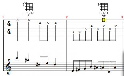

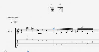

Hola
Uso hasta ahora el guitarpro4 pero cayeron en mis manos las versiones más modernas , o sea el 5 y el 6 que usan RSE.
Pero el tema va con las maneras de ver las tablaturas y la partitura en general en el modo de edición y cuando se imprimen. Cada versión tiene una forma de verla y para los que estamos acostumbrados en el guitarpro4 me resulta incómodo hacer las partituras porque quiero que aparezcan los dos pentagramas (tabs y notación clásica) .La línea de las tabs arriba con las tabs y sus barritas en cada nota de corcheas negras etc., y abajo la notación clásica. En la línea de arriba de las tabs quiero que aparezcan los diagramas de acordes con su nombre abajo del diagrama, cosa que no puedo configurar ninguna de estas opciones en los guitar pro 5,y 6.
¿Alguién sabe cómo se configura en las versiones 5 y 6 como la versión del guitarpro4 que véis en las imágenes, lo he intentado pero me ha sido imposible, porque no encuentro la opción o es que viene así programado en 4,5 y 6?
Llevo mucho tiempo con el guitarpro 4 y no me siento cómodo con los del 5 y 6, aparte de que creo que es mejor la configuración del 4 para escribir la tablatura.

Hola godofguitar, gracias por contestar.
No veo tus imágenes.
Lo que quiero es colocar el GP5 y el GP6 igual que el GP4 como ves en las imágenes. O almenos en el GP6. Me da la impresión de que no se puede y es una putada para mí. Sobre todo quisiera que la numeración de la tablatura tuviese cada número su correspondiente corchete de medida de nota como la notación clásica y que la línea de la TAB esté arriba.
¿alguién los tiene como yo en el guitarpro4?

Hoola godof
En el GP5 he conseguido poner los corchetes rítmicos en la tablatura, yendo a la pestaña pista/propiedades/ opción mostrar líneas de ritmo en tablatura(marcada), pero no consigo que la tab se quede arriba y la notación clásica abajo.
En el GP6 sigo sin conseguirlo.
